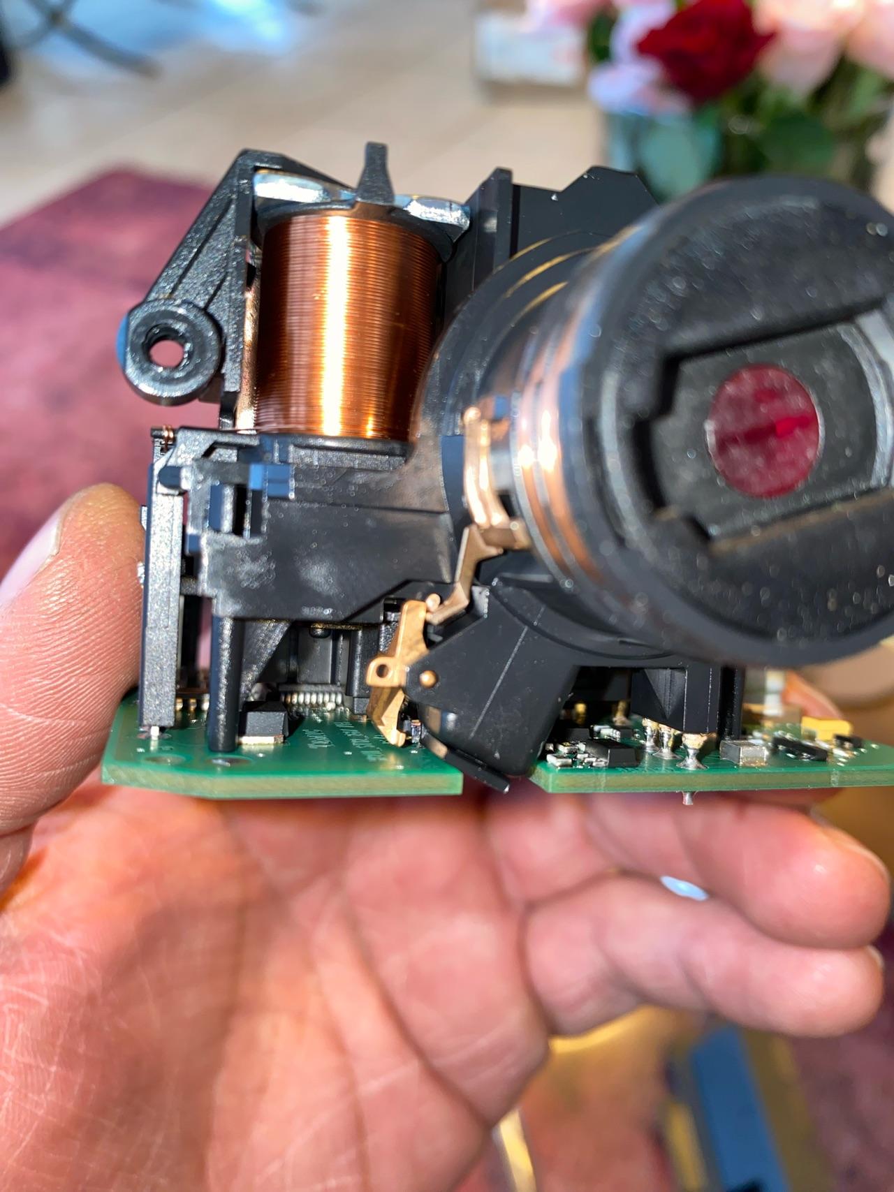

Moin Zusammen.
Mein. schöner E320 CDI aus dem BJ 2007 mit 298TKM mach mit Probleme.
bin heute morgen in mein auto eingestiegen und bin dann losgefahren, da habe ich schon bemerkt das das Zündschloss spät reagiert hat.
Außentemperatur -5°.
Nacht dem ich das auto abgestellt habe vor der Bäckerei wollte ich wieder das auto starten aber schei**e ist.
Zündschloss lässt sich nicht drehen und habe auch bemerkt das beim einstecken des Schlüssels, die ELS nicht entriegelt, also kein summen.
bin schnell nachhause gelaufen und haben den anderen Schlüssel geholt, damit funktioniert es auch nicht.
jetzt meine frage an euch.
meint ihr das EZS hat ein weg oder ist es was anderes.

Genug Strom vorhanden? Wenn nicht dann kann da schon mal was streiken , vor allem wenn es kalt ist
EZS oder ELV defekt, Sicherung eher nicht wenn es davor schon muckte aber noch funktionierte.
Wenn das ELV defekt ist hast du ein echtes Problem den Bolzen aus der Lenksäule rauszubekommen. Sollte das EZS das ELV nochmal entriegeln würde ich es im entriegelten Zustand (mit Zündung an) ausstecken, dann ausbauen, und wieder einstecken. Auch wenn es defekt ist. Die beiden SG arbeiten Hand in Hand und das eine funktioniert ohne das andere nicht.
ich würde auf jeden Fall als erstes die Batteriespannung messen.

Batterie Spannung ist gut.
Ich hatte keine start Schwierigkeiten. Beim ersten Mal nur das Schloss hat rum gemuckt.
Das Lenkrad Schloss ist drin.
Ich müsste also das lenkradschloss zerstören um das Auto zu bewegen.
Ich habe das EZS ausgebaut, und suche gerade einen instandsetzen. Der mir das repariert.
Das Tacho zeite ohne Schlüssel in der Mitte vom KI nur die Grad Zahl an und KM
Und du weißt jetzt, dass dein EZS defekt ist warum genau? Vielleicht ist auch was anderes defekt. Deshalb schrieb ich auch den Aufsatz um dir ein wenig die Augen zu öffnen.
Übrigens: Es gibt keine Grad Zahl. Es gibt eine Temperatur die in Grad angezeigt wird.
Ja wenn ich die Zündung anmachen könnte würde ich es auslesen.

Was ich komisch finde ist, ist wenn ich das EZS abziehen kann ich das Auto nicht abschließen aber wenn ich es wieder dran machen gehe die Zentralverriegelung wieder. Das funktioniert also. Die Sicherungen sind auch alle ok. Ich habe das von der Liste hier

Das EZS hat 2 Prozessoren verbaut. Einer ist für die EZS Funktion, der andere Prozessor ist der Master des CAN Bus B (Innenraum). Wenn der fehlt kann das SAM Fond nicht aufwachen um die ZV zu steuern. Des Weiteren steuert das EZS auch ZV Funktionen zusammen mit dem SAM Fond.
So neue Erkenntnisse.
ADAC war gerade vor Ort, da ich das Auto wegschleppen muss. Er hat es mit seinem Tester ausgelesen ( ohne die Zündung anzumachen. )
Er hat nur die Warnblinker angemacht um das Canbus zu aktivieren.
Dabei hat er gesehen das der Schlüssel nicht erkannt wird unter den Parametern hat er geguckt.
