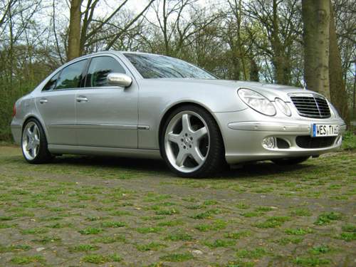

19' - Bilstein B16 RC
ps Heck jetzt mit Sportpaket-Stoßstange und AMG-Endtöpfen.
Bild #204318990
Bild #204318993
