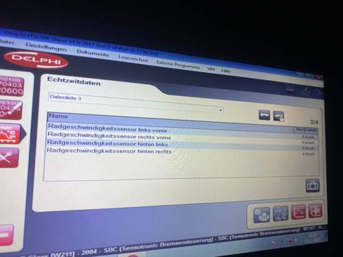

Heute haben wir den nächsten diesmal vorher überprüften Sensor rechts eingebaut und funktioniert, Antriebswellen passen auch beide, Geschwindigkeitssignal kommt von beiden Seiten, aber Fehler ist noch immer da. Fehler C2254 im SBC Steuergerät scheint auf???

Fahr mal zu Mercedes und lass mit SD auslesen. Vielleicht gibt es eine neue SBC auf Kosten des Hauses, auch wenn es nicht C249F ist. Versuchen würde ich es
Es muss sich halt jemand erbarmen und mal in seiner SD nachsehen was der Fehlercode genau bedeutet.
