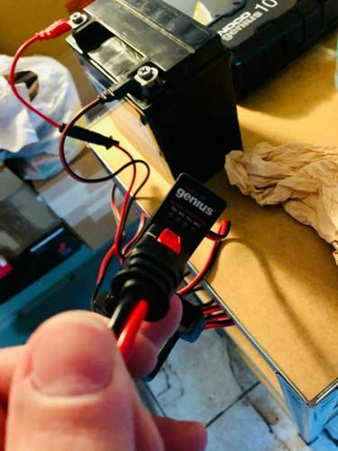

Nur zum Verständnis: muss beim w211 ein agm Akku durch agm ersetzt werden, oder kann man beliebig wechseln und auch konventionelle Akkus einsetzen?

Ich würde durch AGM ersetzen - die Ladeelektronik ist ja sicherlich auf AGM ausgelegt und nicht auf eine herkömmliche Blei-ABatterie ausgelegt. Somit sollte mit höheren Ladeströmen geladen werden was für die Langlebigkeit der Blei-Batterie nicht förderlich ist.
Insbesondere bei viel Kurzstrecke ist man mit AGM, vor allem im Winter und noch mehr wenn man dann auch eine verbaute Standheizung nutzt, klar im Vorteil.

Danke Leute! :) Ich habe bei mir erst vor kurzem beide Akkus durch exide agm ersetzt und bin bis jetzt sehr zufrieden.
Meine Frage war eher technisch gemeint. Ich wollte mal den Stützakku vorne (vormopf) gegen einen konventionellen tauschen - Fehlermeldung! Neue agm rein - nix angelernt - keine Fehler!
Darum würde ich gerne wissen, ob es da technische Gründe gibt...

Habe dann, wie gesagt, beide durch Exide AGM getauscht und im selben Zuge ein Ladegerät und noch ein Notstartgerät von Noco gekauft und bin sehr zufrieden.
An beide Akkus hab ich noch das Dashmount von Noco montiert, somit kann ich ohne was zu demontieren oder rauszunehmen beide Akkus schön laden.
Das mach ich hin und wieder, so wie jetzt im Winter, denke das tut den Akkus bestimmt gut.

Alles Richtig...die Akkus sollen ab und zu an das Ladegerät dran...Bordnetz schaft nicht Akku auf 100% zu Laden. Ist auch bei meisten Herstellern so gemacht das bei 80-85% Laden beendet wird!

Hallo Fritz!
Bitte den Minuspol der festen Ladeanschlüsse direkt auf Masse legen, damit das Batterie-Steuergerät das Laden mitbekommt. Dann funktioniert das Laden noch besser!
Ich lade bei meinem Vormopf auch gelegentlich nach, mit fest montiertem Ctek-Anschluß.
Liebe Grüße, A.J.
