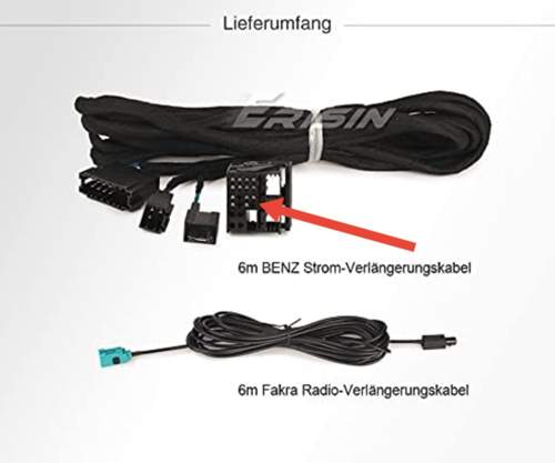

Hallo, vielen Dank für die vielen Antworten und Lösungsvorschläge. Ich habe mich nun für ein System entschieden. Dies war allerdings nicht mit wenig Aufwand verbunden. Zunächst hatte ich mir einige Foreneinträge durchgelesen und mich für ein Radio im Original-look mit Android des Herstellers Pumpkin entschieden. Mit dabei war ein Adapter, welcher an den großen schwarzen Stecker des original Radios angeschlossen wird (ich glaube dieser nennt sich Most). Als ich mein Radio ausbaute, habe ich festgestellt dass ich diesen Anschluss nicht habe. Mein Auto verfügt über Lichtleiter. Also habe ich geschaut wie man das lösen kann. Ich bin auf ein Youtube Video gestoßen in dem ein Nutzer einen neuen Kabelbaum vom Kofferraum zum Radiosteckplatz verlegt. Also habe ich mir einen Solchen Kabelbaum besorgt und ihn eingebaut. Allerdings musste dafür ein großer Teil der Innenverkleidung auseinander genommen werden. Als ich alle Kabel an ihrem Platz hatte, habe ich dann einen Adapter für das Radio gekauft, welchen den Anschlussstecker des Radios auf die beiden iso Stecker des Kabelbaumes adaptiert. Am Ende hat alles funktioniert und ich bin sehr zufrieden mit dem Ergebnis. Dieser Umbau ist zwar nich ganz so einfach, aber es hat Spaß gemacht mich mit meinem Auto auseinander zu setzen und das Ergebnis lässt sich sehen.
