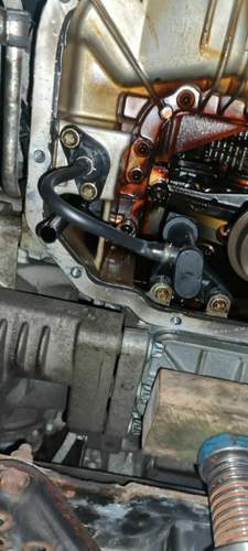

Beim Auto meines Mannes kommt immer die Meldung "Ölstand niedrig".
Ist ein W211 E320 4-Matic, Baujahr 2005, Benziner.
Auto wurde ausgelesen, da kamen dann die Meldungen "Ölsensor: Ölqualität nicht plausibel", "Ölsensor: Öltemperatur nicht plausibel", "Ölsensor: Ölstand nicht plausibel".
Wir gehen also davon aus dass der Ölsensor defekt ist. Hat jemand eine Anleitung, wie man den wechseln kann? Mein Bekannter (KFZ Mechaniker) würde das wohl machen, nicht wir selber.

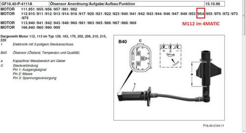

Ein M112?
Wie lange ist der letzte Ölwechsel her?
Themenstarteram 20. November 2021 um 15:06
Woher weiss ich ob m112 oder was anderes? Ölwechsel war im august
Natürlich ist das ein M112. Den 320 Benziner gab es nur mit diesem Motor. :)
Anleitung und Teilenummern habe ich dir zugeschickt.

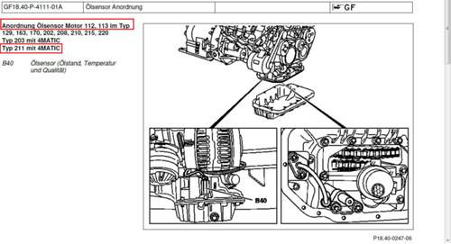

So ganz so einfach, wie du es beschreibst ist es eben gar nicht, da die ölwanne ab muss. Aber danke für diesen absolut nicht hilfreichen Kommentar!
Beim 211 muss die Ölwanne nicht runter. Das steht aber auch in der Anleitung. Alles was grau ist, gilt nicht für das spezifische Auto.
Themenstarteram 20. November 2021 um 21:10
Da ist nichts grau und laut Anleitung muss die Wanne doch runter.
Nein, muss sie nicht. Schau doch mal genau in die Anleitung. Dort sind bei dem Arbeitsschritt bzgl. der Ölwanne die Baureihen, auf die diese Arbeit zutrifft, aufgeführt. Der 211 steht dort nicht. Und rechts in der Tabelle steht jeweils die Dokumentennummer. Bei der Ölwanne ist dieser Punkt grau, und die anderen sind farbig.
Themenstarteram 20. November 2021 um 21:15
Aber man sieht doch auf der Zeichnung dass der sensor in der ölwanne ist. Und dazu muss die Wanne doch ab. Sieht man doch auch an dem sensor selber. Der muss von innen nach aussen gesteckt und geschraubt werden, sieht man doch an der dichtung.
