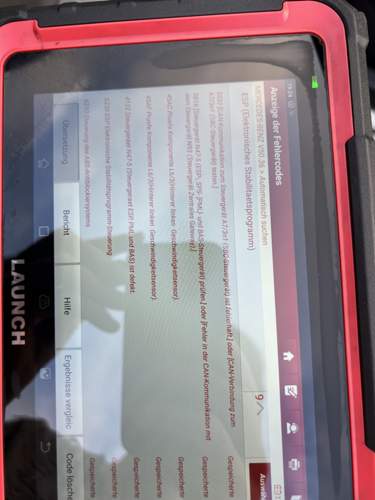

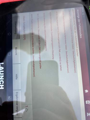

Ich hatte ihn schon mit stardiagnose ausgelesen und da brachte er nur die Fehler ABS hinten links und noch Haufen andere
Alle durchgeschaut und gelöscht
Dann kam noch ESP Steuergerät und dort konnten sie aber nicht rein weil der Kontakt abgebrochen ist
Kontakt abgebrochen? Kommunikationsfehler? SG ggf defekt, Mux defekt, Software (DAS) nicht sauber, CAN Bus gestört.
Kannst du das Protokoll komplett hier als pdf hochladen? Vor allem wenn da „haufen“
Fehler drin waren. Wer das Protokoll richtig deuten kann, ist definitiv im Vorteil.
@SandroW211 schrieb am 16. August 2024 um 19:02:46 Uhr:
Dann hast Du doch den Fehler gefunden, oder was verstehe ich hier nicht?
Nicht zwangsläufig. Wenn ein anderes SG Mist baut, kann es auch sein, dass man in die Irre geführt wird. Wie Mackhack schon sagte, man muss das dann im Gesamtbild sehen.

Ich lass ihn nochmal auslesen und lade das Protokoll dann hoch
Die Haufen Fehler sind wurden von den Werkstätten aisgeelöst und von SD gelöscht
