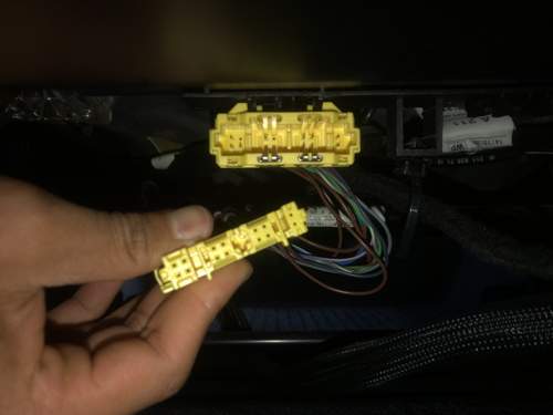

Weiß jemand, welche Kabel zu dem Sitzbelegung Matte gehört ? Von den Beifahrer
2 Antworten

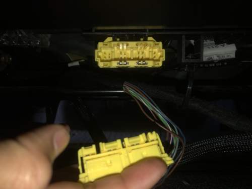

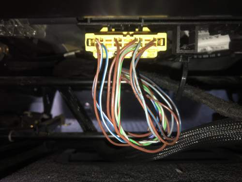

Die linke Kammer auf dem Bild (also die rechte Kammer in Fahrtrichtung) ist die Sitzbelegungsmatte.
Der Stecker lässt sich einzeln aus dem gelben Block nach hinten ausclipsen.
