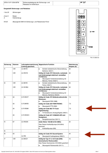

Themenstarteram 19. Mai 2019 um 11:21
Danke, werd ich machen. Du meinst vermutlich die Sicherungen f3 und f6 (siehe Foto)?
Sicherungsbelegung-im-kofferraum-links-1
Nein nicht die. Sondern die hinter der Batterie
Themenstarteram 19. Mai 2019 um 12:37
Okay, danke. Hab die anderen (f3 und f6, Kofferraum linke Seite) 5 Min abgezogen und wieder reingesteckt, und hab ne halbe Std lang getestet, bisher kein Piepston. Melde mich, sollte das Problem wiederkehren.
Vielen Dank erstmal für die Mühe, liebe Forumsleute..
Schöne Grüße

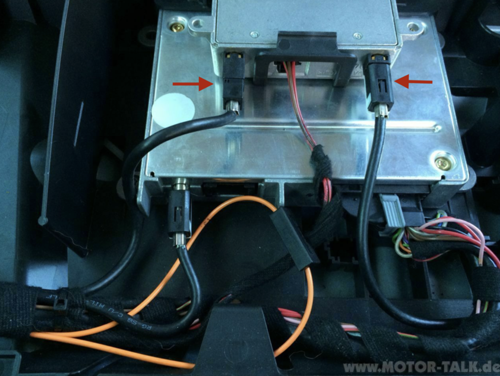

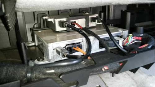

Hört sich immer noch an als wäre dein Telefon SG defekt. Steck mal dieses ab und verbinde beide Lichtwellenleiter miteinander und guck ob es dann weg ist. Markiere aber eines der beiden LwL mit einem Stück Tesa damit du weißt welches Input und welches Output ist. Gleiches gilt dann natürlich am Steckergehäuse.
Themenstarteram 25. Mai 2019 um 21:23

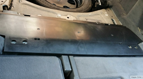

Dankeschön!
Nach einiger Recherche, glaube ich nun zu Wissen, dass das Steuergerät (zumindest bei der Limousine, hoffentlich auch bei meinem Kombi) hinter der Rücksitzbank sitz (siehe Foto) und so aussieht wie auf den weiteren Fotos. Und da scheinen zwei Lichtwellenleiter rein/raus zu gehen (rote Pfeile), die ich beide abziehen und miteinander verbinden soll. Kannst du das bestätigen?
Danke!
Bildschirmfoto-2019-05-25-um-23-16-51
Bildschirmfoto-2019-05-25-um-23-16-40
Bildschirmfoto-2019-05-25-um-23-13-49
Lichtwellenleiter sind Orange
