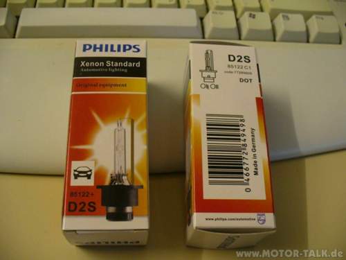

Sockeltype: D1S

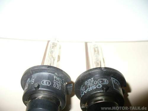

Sorry, aber ist das bei meinem 09/2007 nicht D2S ?
Nein.
Ab Modellpflege 06/2006 wurde von D2S auf D1S umgestellt.

Kurze Frage nochmal zum Sockeltyp:
Das Auto ist ein Mopf - E320CDI mit dem V6 Diesel. Das Auto ist früher in Italien gelaufen, daher hab ich auch nur ne italienische Bedienungsanleitung....In der steht aber bei Beleuchtung/Xenon D2S drin....
Kann das sein, dass die für Italien beim Mopf die alten Xenons drin gelassen haben - oder wurde die Betriebsanleitung nicht modifiziert?
Bin etwas verwirrt....
Einfach den Deckel vom Scheinwerfer aufschrauben und nachsehen ,wie ein D1S Brenner aussieht ist bekannt.
...ja, gut...hätte ich auch selber drauf kommen können...
