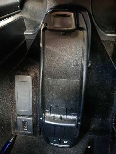

hallo zusammen. in meinem w212 ist die ladeschale für komforttelefonie. weiss jemand welches telefon ich dafür benötige ?
18 Antworten
Das steht auf dem "Cradle". Für die gängigsten Handys gab es jeweils eine eigene Aufnahme.
Themenstarteram 25. Januar 2020 um 16:23
was ist cradle ?
So nennt man diese Handy-Aufnahmeschale...
Themenstarteram 25. Januar 2020 um 16:49
ok danke

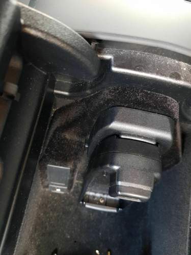

Innerhalb der Schale befindet sich oben links ein versenkter Knopf. Diesen eindrücken, dann kann man die Schale nach oben abziehen. Nun befindet sich auf der Rückseite der Schale ein Aufkleber, auf dem steht für welches Handy sie passt.

Der Sinn der Komforttelefonie ist folgender: Anbindung an die Außenantenne. Dies kann man auf 2 Wegen erreichen:
- Telefon in passende Aufnahmeschale stellen. Dumm nur, dass inzwischen alle Handy-Hersteller den mechanischen Anschluss an die Außenantenne wegrationalisiert haben, auch wenn der Preis für's Telefon 4-stellig ist. :mad:
- Nutzung als autonomes Autotelefon mit 2. SIM-Karte. Hierzu wird ein SAP-Cradle (z. B. SAP-Cradle V4, siehe https://www.ebay-kleinanzeigen.de/.../1308977926-223-16845) benötigt. So ein Cradle hatte ich in meinem ehemaligen W212 benutzt und war mit der Lösung sehr zufrieden. Damit hatte ich immer hervorragenden Empfang.

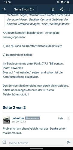

Ja, soweit ich weiß muss man die Komforttelefonie deaktivieren.
Hatte mal einen diesbezüglichen Thread hier.
@Toenyes schrieb am 26. Januar 2020 um 18:09:29 Uhr:
ja, stimmt.
Mann muss die Komforttelefonie deaktivieren.
Danke :)
Themenstarteram 28. Januar 2020 um 11:55
kann ich das teil denn abnehmen oder abmontieren ?
