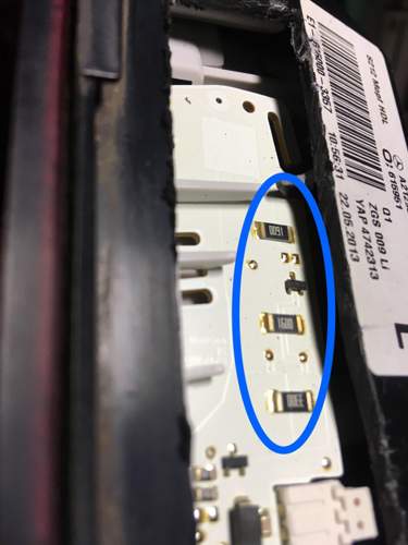

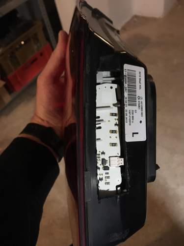

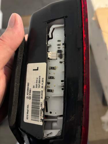

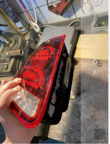

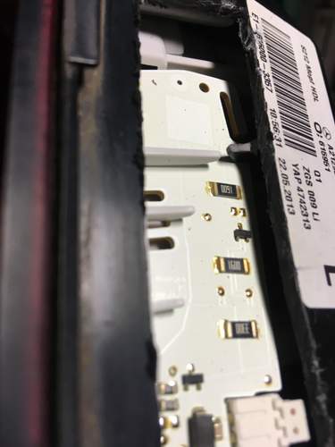

Bei mir ist beim S212 die linke innere Rückleuchte vom Kofferraumdeckel ausgefallen, bzw. hat diese nurmehr gedimmt geleuchtet.
Da ich für diese keine Fotos gefunden habe, bzgl. der Öffnung, stelle ich diese hier rein.
Habe sie dann wie auf meinen Fotos ersichtlich mit einer Dremel geöffnet, nachgelötet und jetzt funktioniert sie wieder perfekt. Ist eigentlich sehr einfach durchzuführen.
Geklebt habe ich sie mit einem Spezialkleber für Kunststoff aus dem Bauhaus, welchen ich schon länger für solche Zwecke verwende und welcher wasserabweisend ist.
Lg

In jedem Fall werde ich dann die defekte Rückleuchte öffnen (und wenn ich die aufschneide) und nachschauen was wirklich kaputt gegangen ist.
