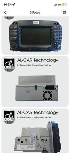

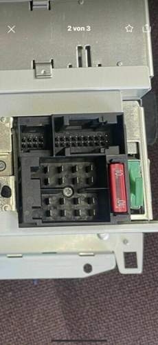

ich suche schon seit sehr langer zeit nach einer Lösung, bin aber jetzt am verzweifeln.
Ich fahre eine S Klasse bj. 2004 (W220) mit Command NGT1 und Bose Soundsystem.
Ich habe keinen Aux Anschluss und möchte den Nachrüsten.
Ich finde einfach keine Passenden Produkte oder Anleitungen für mein Command.
Dazu hat mein Command kein Aux Anschluss hinten. (Bild von Rückseite lade ich hoch)
Vielen dank schonmal für eure Hilfe

An sich ist das einfach, aber man braucht jemanden der Zugang zu Pinbelegungen des NTG hat. Dann sind das nur 3 Pin die auf Klinkenstecker gelegt werden.

Jetzt schauen Sie mal mein Bild von der Rückseite an und ihres.
Ich habe die Aux Buchse nicht
Ist es denn wirklich das NTG 1 oder vielleicht doch ein anderes von x Varianten die sich MB so "leistet" über die Zeit?
Offensichtlich gab es beim W220 gar kein NTG 1 sondern das Comand APS mit MOST-Bus. Somit musst du anders suchen, wegen des AUX-Anschlusses

Ich habe hier die Teilenummer meines Radios: a2208702189
Wenn ich das suche werden mir Suchergebnisse mit ngt1 angezeigt
Anhand des Bildes dachte ich auch an das aps DVD, würde wohl nur sehr kurz verbaut 03-04.
Bei uns ist es jedoch eine andere Teilenummer xxxxx4142 oder so ähnlich. Kann jetzt nicht nachsehen.
@J.Lepp @mspeugeot sucht euch eins aus, es nur ca. 30 Versionen
https://mercedes.7zap.com/.../
2004 und NTG 1 könnte schon passen.
