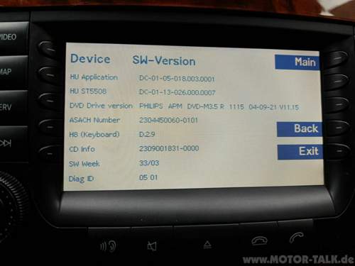

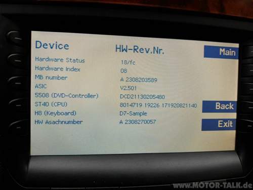

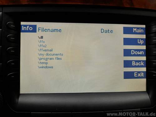

Wie hast du das Programm mit dem Betriebssystem aufgerufen? Ist das der Engineering Modus?
Hallo, danke für deine Antwort. das Programm habe ich mit Stumm+Auflegen+SERV gedrückt halten für 15 Sekunden dann kam das Infomenue. Das Laufwerk vorne im Radio selber kann ich nicht öffenen hab schon vieles versucht. Vielleicht ist einfach keins integriert, wenn ich auf Audio gehe und dann CD oder CDC oder DVD auswähle dann auf auswerfen drücke fährt weder der Bildschirm hoch noch sonstiges, ich denke mal der Auswerfen Button ist deaktiviert da vom Vorbesitzer das Command schon mehrfahr auf Garantie wegen dieversen Störungen getauscht wurde. Auf meinem Bildschirm wenn ich auf Audio oder Video drücke steht links dann Radio,CDC,CD MP3 und rechts unten immer "aus". Vielleicht ist das der Aux Ausgang und ist nur falsch übersetzt.
So sieht der Bildschirm aus. Ich kann da weder eine Cd auswerfen noch wenn ich auf DVD noch MP3 CD drücke eine DVD abspielen oder auswerfen. Steht jedesmal Unbekanntes Format da.
@Andiboy82 schrieb am 10. Januar 2017 um 11:27:40 Uhr:
Hmm, neben dem Bildschirmfeld DVD oder CD sind doch links Knöpfe - wenn man da einen drückt, müsste eigentlich etwas passieren. Habe zunächst immer gedacht ich hätte einen Touchscreen - aber soweit war man damals wohl noch nicht....

@1zelner: Dein COMAND kann 100% sicher MP3 abspielen, nur als Info. Ich kenne keinen Softwarestand nach 2004 der das nicht mehr konnte. Aber wenns eh nicht in Frage kommt. 🙂
@Das andere Problem: Da stimmt irgendwas ganz gewaltig nicht. Es MUSS das COMAND verbaut sein, welches sowohl CC als auch CD/DVD vorne hat. Dein COMAND gibt sich aber als Becker zu erkennen, was irgendwie auch nicht stimmen kann. Ich kenne aber auch kein Becker, was wiederum keinen DVD Schacht oben aufliegend hatte (CLS, W211 usw).
Was nun zu vermuten waere sind 2 Dinge (evtl auch Beides zusammen):
1. Die FW auf dem Ding ist falsch und er glaubt ein Geraet zu sein, welches er nicht ist und erkennt dementsprechend auch die Schaechte nicht. Hat den Vorgaenger evtl nicht gestoert weil er ja Wechsler hatte.
2. Die Mechanik zum Anheben des Screens ist defekt und deswegen passiert nix. Auch hier gilt gleiches fuer den Vorgaenger.
Fest steht:
CDs lassen sich sowohl vorne als auch hinten abspielen im Wechsler (NICHT im Navirechner). DVDs und MP3-CDs/DVDs gehen NUR vorne im HU und benoetigen den Schacht. Weder der Wechsler noch schon gar nicht der Navirechner koennen damit was anfangen. Also ab damit vllt mal zum Freundlichen oder zu Navisworld oder aehnlichen Spezialisten. 🙂

Kann es sein das der CD/DVD Scchacht vorne im HU per Software irgendwie deaktiviert ist? oder einfach ganz und gar das Gerät die falsche Firmware bzw Software drauf hat?
So hab es raus gefunden und mal beim Vorbesitzer angerufen. Das DVD/CD Laufwerk im HU ist defekt und lässt sich auch nicht öffenen. Er beließ es dann dabei nur den Wechsler im Kofferraum in Anspruch zu nehmen. Hat sich also somit erstmal mit MP3 erledigt.Kann man sowas außer bei Benz direkt noch irgendwo reapieren lassen das Command System oder ist ein Komplettaustausch unausweichlich mit horenten Kosten? Gibt es denn eine andere Möglichkeit da einen MP3 Player oder das Handy anzuschließen? Habe irgendwo mal was mit dem Dension Gateway 500 gelesen? Klappt sowas zum Nachrüsten oder gibts da auch Probleme mit der Anbindung wenn auch schon kein Aux vorhanden ist.?
