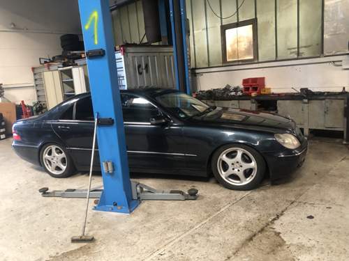

Servus liebe Schrauber,
Fahrzeug: 2001er W220 320 M112
Airmatic hatte beim Kauf einen Schuss weg.
Vorderachse senkt sich über Nacht auf der einen seite um ca 2,5 auf der anderen um ca 1,5cm ab.
Da ist die diagnose relativ klar - Bälge wahrscheinlich undicht... Solang ich auf die bestellten neuen warte habe ich mich mal an die HA gemacht.
Da verhält es wie folgt.
Der Wagen steht hinten Bullen hoch!
Mit Xentry ausgelesen - keine fehler, nur der bezogen auf den Luftverlust auf der VA.
Den Sensor und das Gestänge für die HA-Höhe erneuert - da im Xentry der Wert sehr unplausiebel war als ich händisch den Hebel ausgehängt und bewegt habe.
Immernoch das selbe. Wagen ist sehr hoch hinten, lässt sich nicht über Xentry absenken und senkt sich selbst auch nicht ab.
Was auch sehr mysteriös ist - ich habe mit Xentry Druck abgelassen, bis er auf der HA laut Diagnose auf 0,5bar war... ein zischen hörte man beim Ablassen aber keines. Also ob er tatsächlich abgelassen hat weis ich nicht.
Die Hinterachse streckte sich immer noch in die Höhe - was ja eigentlich nicht möglich ist bei dem geringen Druck.
Ideen?
Die Ablassventile?
Der Ventilblock?
Bin über jede hilfe dankbar!
Vorne lies sich über die diagnose wunderbar die Höhe varriieren, auch das hochfahren der Airmatic über den Knopf im Innenraum geht, aber eben nur vorne.
Das Fahrzeug bewegt sich hinten einfach keinen Millimeter.
Fahren tut es dennoch wundervoll, also keine harte HA.
Die Keilform wurde ich trotzdem lieber den e36 Fahreren überlassen :D
EDIT:
Habe gelesen das das Druckablassventil wohl Kabelprobleme hat.
Wo sitzt das Ventil für die HA beim 220?

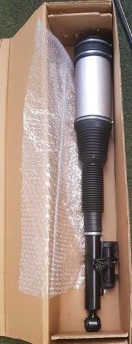

Moin,
mich hat es die Tage auch wieder einmal erwischt; Federbein HL senkt sich ab ueber Nacht.
Nach ausgiebiger Suche hier vor Ort bin ich auf einen lokalen Hersteller gestossen, dem ich eine Chance geben moechte; daher habe ich bei ihm einen Airmatic Daempfer bestellt.
Das Gute daran ist, das der nur 10 Minuten von unserer Firma im Industriegebiet angesiedelt ist, und ich jederzeit hin koennte, sollte etwas mit dem Daempfer sein.
Der Preis, incl. Lieferung, betraegt 560 Dirham mit VAT; entspricht in etwa knapp 160 Euro.
Sollte der nix sein, dann fliegt das Ding wieder raus, und dem um die Ohren; der Einbau kostet eh nur umgerechnet etwa 70 Euro.
Ausserdem fahre ich in Zukunft eh weniger mit dem Auto, jetzt da wir Zuwachs in Form eines ML350 in der "Final Edition" bekommen haben.
LG Werner

Themenstarteram 17. Oktober 2022 um 18:49
Sodele,
Jetzt mal ein kleines Update und ein paar Klarstellungen.
Die Federbeine vorne waren leicht undicht.
Die Hinterachse stand hoch wie ein Bus & ging nicht mehr runter. Zudem brachte der Niveausensor der HA umplausible Werte.
Soweit zur fehlerbeschreibung.
Es war eine Kombination aus insgesamt 3 Fehlern.
Vorne links war das Federbein selbst undicht. Daher das absacken.
Hinten lag es schlussendlich am Ventilblock.
Die Ventile für die HA liesen sich nicht mehr ansteuern.
Lösung:
Niveausensor HA + Gestänge neu (gekürzt)
Federbeine VA neu & Gestänge neu (200€ das Stück aus China)
Ventilblock neu (75€ aus China)
Und bevor ich jetzt Hass ernte ??
Ich habe 2200€ für den Wagen mit frischen Tüv bezahlt.
Das ganze ist ein 3. Wagen und low budget.
Wenn sich die Teile als Mist herausstellen kann ich es ja immernoch wechseln.
Schrauben tue ich selbst.
Der Wagen steht jetzt noch etwas zu tief - muss die Koppelstangen noch etwas länger einstellen.
ABER… alles pumpt & sinkt wie es soll.
Nach 3 Tagen ist bisher auch nichts mehr abgesunken :)
Danke euch auf jedenfall für die Hilfe & Tipps!
Ich liebe dieses Forum !

Moin,
kurzes Update zum Daempferwechsel.
Es verhaelt sich doch etwas anders als vorher beschrieben mit dem lokalen Hersteller.
Ich war heute bei ihm (Syrer) in der Werkstatt und wollte mich etwas naeher erkundigen bevor ich ihm den Auftrag erteile.
Es stellte sich heraus, das er regelmaessig Bestellungen in Deutschland bei einem "deutschen" Hersteller aufgibt, und dadurch aufgrund der hohen Stueckzahl, seine eigene Marke hat.
Er gibt mir, im Gegensatz zu allen anderen Werkstaetten, 8 Monate Garantie auf den Daempfer; andere max. 3 Monate oder gar keine.
Das beste an der Sache ist, das er mir einen Sonderpreis, incl. Einbau von 600 Dirham gab.
Er sagte zu mir das ein deutscher Kunde seine beste Referenz sei, falls ich mit seiner Arbeit und dem Dampfer zufrieden sein sollte.
Jetzt habe ich mein Auto wieder, der Wechsel hat 1 Stunde gedauert, und bin zufrieden.
Die Jungs dort in der Werkstatt sind echt fit, und machen, im Gegensatz zu vielen anderen Werkstaetten, nur Airmatic.
Als ich dort war stand ein Rolls Royce, sowie ein Maybach bei ihm auf dem Hof; tolle Referenz wie ich meine.
LG Werner
