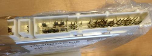

Eine Vermutung habe ich noch, dass es ein CAN Bus Problem sein könnte. Schau dir mal das AIRMATIC Steuergerät an, das hat gerne mal korrodierte Kontaktleisten. Das SG sitzt im fahrerseitigen Sicherungskasten auf der Innenseite (Motorseite)
Ich habe es heute ausgebaut und such jetzt danach..
@Clkilic schrieb am 14. Februar 2020 um 12:00:10 Uhr:
Wen dein Mechaniker den Selben hat, brauchst du das SG nur tauschen.
@Clkilic vielleicht hilft der Anschlussplan vom SG.
