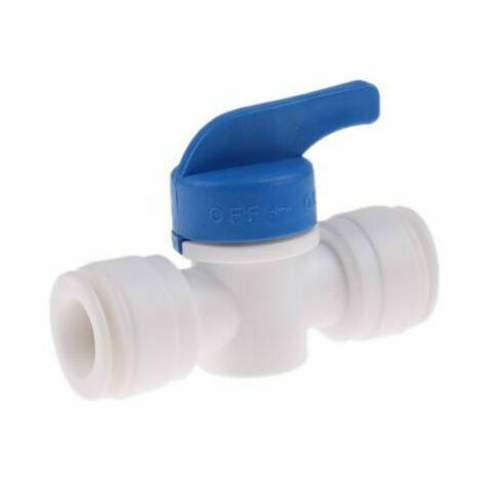

Ich habe mir vor langer Zeit mal Gedanken gemacht, wie man eine Undichtigkeit zweifelsfrei den Federbeinen zuordnen könnte.
Leider bin ich nie dazu gekommen, das in die Praxis umzusetzen:
Alle Luftleitungen sind kurz vor dem Federbein gut erreichbar,vorn nach dem Öffnen der Motorhaube, hinten nach dem Abnehmen der Abdeckungen auf der Hutablage.
Ich kenne leider den Leitungsdurchmesser der Luftleitungen nicht ( @Bamberger_1 ) hatte sie mal hier gepostet, wenn ich mich richtig erinnere.
Man könnte vor jedes Federbein ein Absperrventil setzen (siehe Bild).
Wenn man die schließt und der Wagen sinkt trotzdem ab, gibt es keinen Zweifel mehr.
lg Rüdiger :)

Rüdigers Idee mit dem Absperrventil finde ich super,
ich werde mir gleich mal welche bestellen und teste dann weiter.
Die Pneumatikleitungen haben 4mm Außendurchmesser
Jürgen
Also b4 ich mir ein absperrventil kaufe von dem ich eh nicht weiss wieviel bar es hält und ich 2 neue Verbindungen habe wuerde ich meine Methode mit dem autoventil bevorzugen.
