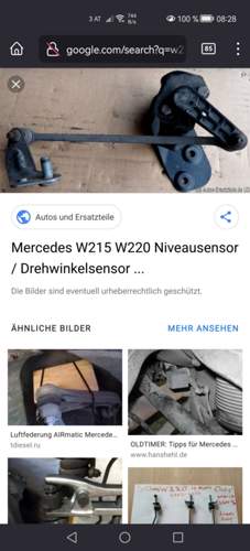

Vielen Dank für die Antwort, kannst du mir auch sagen wo das Teil verbaut ist, bzw. wie ich das am besten sehen, prüfen kann….herzlichen Dank
Themenstarteram 17. September 2022 um 5:03
@chaosroy schrieb am 16. September 2022 um 15:29:06 Uhr:
Auto an nen tester stecken und Höhensensorwerte ansehen. Hast ne Möglichkeit das Auto sicher aufzuheben? Über dem Differential bei der Hinterachse mittig vom Auto hast einen sensor der das Niveau der hinterachse misst / steuert. Eventuell ist der nicht gängig oder defekt.
Vielen Dank für die Antwort, kannst du mir sagen wie das Ding aussieht bzw. wie das Teil genau heißt. Würde mir sehr helfen. Leider hab ich bei mir im Ort keine Werkstatt die SD besitzen. Kann man das auch mit einem anderen System auslesen lassen.
Mit freundlichen Grüßen
Jedes gute Diagnosegerät zeigt dir die Werte an.
Screenshot-20220917-082840-org-mozilla-firefox
@MarcoW220S500 das Teil sitzt gleich neben dem Differenzial
1c9b1437-8498-4439-b484-83dd7b271101

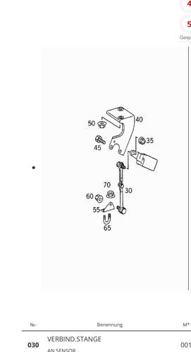

@MarcoW220S500
https://nemigaparts.com/.../
Teil 30

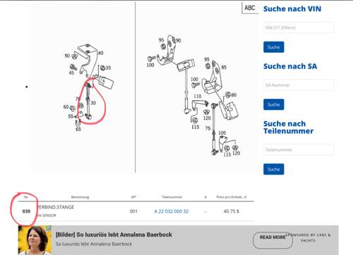

@Bamberger_1 schrieb am 21. September 2022 um 18:12:30 Uhr:
@MarcoW220S500
Teil 30
Danke dir, hab den Link bekommen. Muss das aber wohl mal am Laptop ausprobieren, übers Handy lässt sich auf der Seite nichts anklicken.
Vielen Dank für eure schnelle Hilfe, ihr seit echt spitze!
@MarcoW220S500
9c47888d-06a3-4cbf-add8-f292e36e3d59
Themenstarteram 21. September 2022 um 19:49
@Bamberger_1 schrieb am 21. September 2022 um 20:43:46 Uhr:
@MarcoW220S500
Nochmal danke, genau die Nummer zeigt der übers Handy nicht an ?? muss man am PC machen
