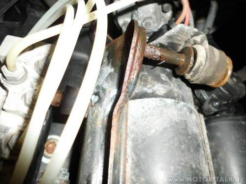

Moin, Moin,
ich würde empfehlen, die vorderen unteren Motorabdeckungen zu demontieren. Rechts und links zum Radhaus hin. Rechts sitzt ja der Airmatic-Kompressor und da sammelt sich das Spritzwasser auch gerne.....
Auch die Abdeckung zur Benzinpumpe / Benzinfilter hatte ich mal runter, da drunter rostete es auch munter vor sich hin....
Ansonsten Glückwunsch zum (Ausnahme)-Bestzustand.
Der Unterboden von mieinem S500 (Baujahr 2004, 205tkm) sieht um einiges schlimmer aus.... obwohl am Blechkleid auch noch kein Fitzelchen Rost zu sehen ist.
Der Vorgänger aus Bj. 1999 mit 250tkm hatte wieder rundherum Rostblasen, obwohl er 2007 schon das MB-Komplettprogramm auf Kulanz erhalten hatte.......
Grüße,
Jürgen W. aus P.
Hier noch mal ´n Bildchen.....von der Benzinpumpe/Benzinfilter sowie vom Halter des Airmatic-Kompressors.......
Cimg7302
Cimg1003
