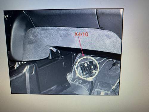

Ich würde zuerst mal die Sicherungen in der Vorsicherungsdose X4/10 ansehen [siehe Bild]
Unter der Fußmatte Beifahrerseite
Habe ich bereits gemacht. Da ist alles gut.
Die 3 Sicherungen sind i.O. ?
Von da kommt die Spannung fürs Kompressorrelais.
Das wäre auch mein Vorschlag gewesen.

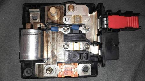

Unten ein Bild, wie es von innen aussieht (mit einer gebrückten Sicherung).
Mercedes hat diese Sicherungen nicht im Programm, die können Dir nur das komplette Bauteil verkaufen.
Ersatzsicherungen kann man aber im Netz bestellen.

Hauptsicherungen
Der Kompressor läuft darum geht es ja nicht.
Die Sicherungen habe ich alle durchgemessen. Alles gut.

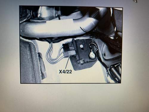

Schau doch mal im Kofferraum rechts nach, direkt nach dem + Hauptkabel, ob Dein Auto X4/22 hat. Da ist eine Sicherung für F3 [Sicherungsabteil im Armaturenbrett] drin. [Bild unten]
Ich hab da schonmal alles demontiert und ich meine die habe ich auch durchgemessen. Und wie schon gesagt, wenn dort etwas durch wäre, würde nicht nur alleine F78 spannungslos sein.
