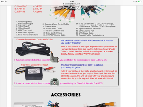

Hallo, und zwar möchte ich das Command (Command APS NTG 1) gegen ein anderes Radio tauschen.
Und zwar folgendes Radio gekauft: https://www.ebay.de/itm/262925796302
Dazu habe ich diesen Adapter gekauft: https://www.ebay.de/itm/272462212902
Da das Auto dieses Fiber Optic System hat (jedenfalls diese MOST Lichtwellenleiter Anschlüsse).
Hinten am Radio ist nur der MOST Anschluss und auch noch ein paar andere Kabel (GPS Antenne?).
Nun habe ich folgende Fragen:
1. Wie schließe ich das Radio an. Also mit dem Fiber Optic Adapter.
2. Wie schließe ich das mit dem CAN-Bus an (tut mir leid, kenne mir da nicht so aus). Wird der nicht an dem ISO-Anschluss angeschlossen, doch der ist doch am Audiogateway im Kofferaum. Oder wird das mit dem Adapter über das MOST-Kabel übertragen.
3. Der Support von XTRONS meinte:
Guten Tag,
wenn Sie den LWL Adapter anschließen, brauchen Sie die ganzen Kabel vom Audio Gateway vom Kofferaum nach vorne nicht zu verlegen.
Der CANbus soll mit dem ISO verbunden werden.
Aber wie gesagt wie schließe ich diese Adapter richtig an und wie schließe ich das mit dem CANBus an.

Außerdem habe ich eine Anleitung von denen bekommen. Die ich nicht so ganz verstehe.
Link: https://mega.nz/#!0cQHmTaT!I1hHRUMiwHInDHhzzXyfLZBb_59nm_aH4mUbIg8Rt8E
Ich selber habe es auch schon probiert,habe selbes Problem,die Verkäufer sagen immer es funktioniert aber mit nichten.So weit ich weiss geht es nur wenn für dass Radio komplett neue und separate Kabel verlegt werden.Sehr aufwendig und Kostenintensiv.Bei mir haben dieses zwei Werkstätten abgelehnt.Habe mich aber inzwischen mit dem Originalen System gut angefreundet.
Jetzt sehe ich auch dass Gerät dazu,davon hatte ich auch verschiedene!!mit sinnlosen langen Schriftverkehr der Verkäufer mit unnützen Adaptern!!wo keiner von ging!!aber alle Geld gekostet haben.
Wenn die Nummer funktioniert würde ich es gerne erfahren,vor allem wie??!Gibt ja immer Leute mit guten Ideen.
Hallo.
Naja, es hilft schon zu wissen was man tut.
Die Most Adapterbox wird wohl das Comand emulieren und speist nur ein stereo Signal ein. Ferner gehe ich davon aus das alle Geräte bis auf das AGW (das ist die Headunit) aus dem Ring genommen werden müssen. Hierzu gibt es Brücken.
"Der CAN Bus" ist sehr unspezifisch, denn es gibt drei davon. Sinn macht hier allerdings nur der Innenraum CAN Bus. Der Verteiler liegt im FahrerFußraum (grün/weiss) und sollte Aufgrund der Bus Terminierung auch von dort abgegriffen werden.
Ist schon ein Abenteuer und nichts für Anfänger :-)
Grüße, Frank

Ok, Radio läuft. :)
Und das ohne kompliziertes hin und her.
Schicke auch in der nächste Woche Fotos, wie ich das Ding verbunden habe. Ist einfach.
Erst nicht hinbekommen, doch dann durch einen netten eBay-Verkäufer das Ding richtig angeschlossen.
Motor-Talk ist anscheinend nichts für mich, eBay Kleinanzeigen ist dann doch besser :D
Und es funktioniert natürlich alles;)
