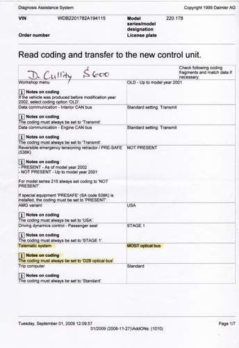

Hallo dort oben,
bei MB brauch es nicht angelernt werden (codiert werden). Man macht es mit der SD zuhause.
Ich hab das Codieren 5 oder 6 mal gemacht in Fällen wo das KI total Toast war weil jedesmal wenn man die neue Sicherung einsteckte diese sofort wieder durchbrannte.
Das KI wurde dann neu bestellt und die Codierungen mußte manuell eingegeben werden. Das war zu Zeiten als es noch keine zuverlässige Reparatur des Neonpowersupplies gab.
Der MB Händler ist nicht besser dran, auch er muß - da die Daten nicht mehr aus dem alten KI abgesaugt werden können - alles manuell eingeben.
Man muß natürlich wissen welches Getriebe, Motor, HVAC oder nicht, Comand oder nicht, Ländervariante, Baujahr, Oxford english oder US english, usw, usw verbaut sind. Bei vielen Zeilen wird einem der Hinweis in der SD gegeben, denn wer weiß schon was "redundant distance storage" bedeutet ? Ich hab mir die 9 Seiten sogar mal ausgedruckt fürs Archiv.
Das Codieren ist kein 5Minutenjob.
Der KM Stand kann bei gebrauchten KI nicht geändert werden.
Bei Neugeräten kann man ihn auf den tatsächlichen KMstand einstellen.
Der Normalfall ist, daß die Daten aus einem noch funktionierenden KI übernommen und im SD vorübergehend gelagert werden.
Dann kommt der Hinweis KI ausbauen, neues KI einbauen.
Dann werden die Daten per SD Knopfdruck im neuen KI installiert.
Bei manueller Kodierung geht's oft 99,5% gut, nur die Radiostation wird plötzlich im rechten Instrument nicht mehr angezeigt. "BUS System Telematic" wurde nicht richtig kodiert.
Oder die SRS Lampe bleibt an. "Engine Torque Interface" oder Modelljahr nicht richtig kodiert.
Das manuelle Kodieren ist zeitaufwendig. Dazu gehört dann auch die Korrektur der Fehlkodierung, die man selbst gemacht hat.
Die angezeigte Laufleistung im KI wird mit den anderen STGs synchronisiert und die jeweils höhere übernommen. Deswegen sollte ein gebrauchtes KI mit höherer Anzeige zuerst auf Werkszustand zurückgesetzt werden bevor man es einbaut und ggf codiert.

Mit der SD, Developermodus, kann man Einiges machen was die MB Werkstatt nicht kann, z.B. Bremsenzähler der SBC zurücksetzen/einstellen.
KMstandangleichung von gebrauchten KI geht aber trotz Developermodus nicht.
kannst du mal ein paar screenshots vom KI Kodierungsfragebogen des SD senden.
