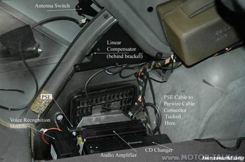

Die Linguatronic ist bei mir nicht aktiviert und ich habe keine Ahnung wie das geht; ich habe das Auto gebraucht ohne Linguatronic gekauft. MB sagt mir aber, dass der 2004-er W220 die Linguatronic werksseitig in Sindelfingen eigebaut bekommen hat.
Der Linguatronic Hebel tut nichts und die im Auto gefundene Gebrauchsanweisung hilft nicht weiter. Im Geheimmenue des Comand wird die Linguatronic gezeigt, aber mit dem Zusatz "nicht aktiviert"
Wer weiss wie ich die Linguatronic aktiviere? Sie unter der Rueckbank freilegen und 2 Sekunden den Stecker abziehen?
M-B hat sich das ganze nun dreimal angesehen und zuerst beim Testen nichts gefunden. Dann sagen sie mir, dass die Steuereinheit schlecht sei und dass sie meine Linguatronic durch Austausch mit einer Einheit aus einem anderen Auto repariert haben. Leider musste der Teil wieder in das Auto zurueck.
Somit habe ich den Plan gefasst die Steuereinheit selber auszutauschen. Erster Schritt: die Steuereinheit finden. Wo ist sie im 2004-er W220 mit MOST?
Die Bilder zeigen wo sie im US-Modell ist (im Kofferraum links). Dort ist aber in meinem Auto nichts.
Das 3. Bild zeigt wo es in einem anderen Auto ist. Auch dort ist nichts. Wieder andere schreiben dass es im vor-MOPF unter der rechten Rueckbank ist. Wieder andere denken im Kofferraum vor dem rechten Ruecklicht.
Wo?

Ditto - ich bin an der CD auch SEHR interessiert. Ich habe 2 Einbauanleitungen (USA W220 2004 und separat noch fuer 2005) und beide passen fuer mein Auto nicht.
Heute war ich bei M-B und laut Bild auf dem Bildschirm ist die Steuereinheit unter dem rechten Hintersitz. Ich habe aber den Verdacht, dass der Ersatzteilmann beim vor-MOPF nachgeschaut hat.
Wie dem auch sei, ich kann das ja probieren: wie entferne ich den Ruecksitz? Der bewegt sich ja vor und zurueck?

Das geht ganz leicht.
Sitz nach vorne fahren.
Dann greifst Du unter die vorderen Ecken vom Sitzkissen.
Da sitzen Federn zum Entriegeln.
Sitzfläche vorn anheben, dann kannst Du sie nach vorn rausziehen.
Gegebenenfalls noch die Verbindungen von Sitzheizung und Belüftung trennen.
