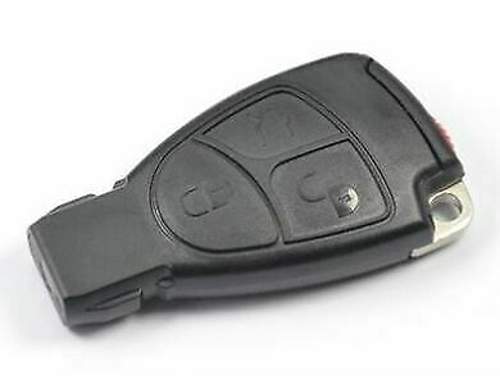

Ab Frühjahr 2003 wurde beim W220 KeylessGo von zusätzlichen Karten auf Transponder im Schlüssel umgestellt.
Gleichzeitig wurde ein anderes KeylessGo-Steuergerät verbaut (andere Frequenzen).
Der originale W220-Schlüssel mit Transponder sieht optisch so aus wie der Schlüssel ohne Transponder, siehe Bild 1.
Wenn man einen Schlüssel verliert, oder der Schlüssel defekt ist, kann man bei MB einen neuen Schlüssel bestellen und ihn an das EZS (eletronisches Zündschloss) anlernen lassen.
Serienmäßig gab es beim W220 nie den Chrom-Schlüssel, Bild 2.
Von Usern mit Fahrzeugen ohne KeylessGo-Funktion weiss ich aber, dass einige inzwischen einen dieser neueren Chrom-Schlüssel verwenden.
Hat schon jemand bei seinem W220 auch einen Chrom-Schlüssel mit KeylessGo-Funktion in Gebrauch?
Bisher habe ich nämlich den Informationsstand, dass der Chrom-Schlüssel mit KeylessGo-Funktion nicht zum W220 passt.
lg Rüdiger :)
Bild 1 Original-Schlüssel W220
Bild 2 Chrom-Schlüssel

Hier geht es aber speziell darum, ob der Chrom-Schlüssel mit KeylessGo-Funktion beim W220 funktioniert.
lg Rüdiger :)

Hier mal die Tragweite für jemanden, der noch nicht mehr lieferbare KeylessGo-Karten hat und auf KeylessGo mit Schlüssel umstellen möchte.
Die älteren Schlüssel mit KeylessGo-Funktion sind auch nur noch begrenzt verfügbar. Also liegt der Gedanke nahe, gleich auf die neuen Schlüssel umzustellen, aber natürlich nur, wenn das auch funktioniert.
In der Anleitung zur Umstellung wird extra darauf hingewiesn, dass der Chrom-Schlüssel nicht funktioniert: Klick hier!
Deshalb meine Frage, ob es da vielleicht neuere andere Erkenntnisse gibt.
1. Anschaffung eines neueren Steuergerätes plus Einbau
2. Bestellung von 1 oder 2 Chromschlüsseln (oder alten Schlüsseln)
3. für den Chromschlüssel aufgrund anderer Gehäuseform neue mechanische Notschlüssel
4. neue Schlüssel anlernen lassen
Das sind schnell mal 1000 €.
Da wäre doch Gewissheit durch die Bestätigung einiger User, die den Chrom-Schlüssel mit KeylessGo-Funktion im täglichen Gebrauch haben besser als eine wage Vermutung, oder?
lg Rüdiger :)

Ich würde einfach einen Schlüssel mit KG für dein Auto bestellen und ihn im Steuergerät KG anmelden.
Den Bedarf für ein neues KG Steuergerät sehe ich hier nicht. Wenn Du magst: Schick mir mal deine FG# dann mach ich mir anhand des EPC noch mal konkret Gedanken darüber.
Grüße, Frank

hatte das schon mal bei einem SL 230 versucht,da hat es nicht funktioniert,denke beim 220 wird es auch nicht klappen.
Schlüssel hat funktioniert,aber Keyless Go nicht.
Da es den Chrom-Schlüssel ja niemals regulär ab Auslieferung für den 220 gab wird der wohl auch ein Steuergerät für KG erwarten, dass es niemals im 220 gab. Also wohl eins für den 221.
Die Frage wäre also, wie ist es im 221 gelöst, welche TN hat ein KG-Schlüssel und welche das passende Stg. Und Gretchenfrage: Passt dieses Stg in den 220 und arbeitet es mit den übrigen Komponenten zusammen?
