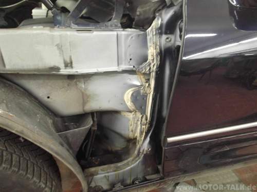

Nachdem ich bereits schon einmal einen Vormopf 220 aufhübschen ließ (Bj. 2000 - er war vom Rostbefall her nicht der schlimmste), war ich bei meinem jetzigen S 500-Mopf auch neugierig wie er unter den vorderen Kotflügeln an der A-Säule aussah, da dies offenbar eine gefährdete Stelle für die braune Pest ist.
Nachdem mein Auto aufgrund eines kleinen Auffahrunfalls ohnehin gerade neue Stoßstangen bekam, ließ ich dabei auch gleich einmal die vorderen Kotflügel abnehmen um zu sehen, wie es darunter aussieht.
Ich muss sagen, dass mich das Bild wirklich sehr positiv überrascht hat. Man kann schon fast sagen, dass dieser Bereich nach 13 Jahren und fast 200.000km Laufstrecke noch fast jungfräulich war. Die Rostvorsorge nach der Modellpflege des 220er zeigt eindeutig Wirkung, wie die nachfolgenden Bilder beweisen.

danke fuer die guten Bilder. Nicht schlecht. :) Laesst einen ja etwas hoffen. :D
Ne ernsthaft, ich hab auch gar keine Probleme, allerdings sind die Tuerfalze unten (unter dem nur maessig gut aufgestecktem Gummi) nach wie vor sauempfindlich. Dann rostet es an der Tuerkante wenn man nicht aufpasst weil das ablaufende Wasser sich im Falz verfaengt und nie austrocknet. Ich hab das bei mir gleich abgezogen und eingelassen.
Ansonsten passt es eigentlich - da ist der Ruf schlechter als die Tatsache. :) Mein VorMOPF hingegen damals.... herje... :D

Ja, nachdem man die Produktion bzw. die Lackieranlage ende 2003 wieder umgestellt hatte, waren die Rostprobleme weitgehend abgestellt. Das die erste Modellpflege beim W220 aber bereits 2002 (die zweite Mopf 2003) war, würde ich "den W220 Mopf" erst ab Modelljahr 2004 empfehlen.

P.S. Wichtig ist auch das Entfernen der Dämmpakete in den Kotflügel (zur A-Säule hin).
(Stichwort: Wassersack-Phänomen)
Diese füllen sich mit der Zeit mit Wasser und lassen die Kotflügel und A-Säule gammeln und rosten.....
Aber wie man auf den Bildern sieht, waren diese beim TE ja schon entfernt.....

N àbend, habe gerade gesehen, dass ich noch eine Antwort schuldig bin.....
Ja, mein 2004er hatte die Dämmpakete (Wassersäcke) auch noch drin. Habe sie aber schnellstens entfernt, weil in die Dämmpakete von oben schon Wasser eingedrungen ist, das sich darin gesammelt hat und den ganzen Bereich immer schön feucht hielt..... Glücklicherweise noch rechtzeitig......Nach Entfernen habe ich auch alles mit Wachs behandelt.....

Ich habe die unteren Türleisten erfolgreich vor einigen Jahren restauriert. Türleisten abgezogen, Kleber entfernt, Rost entfernt, mit Hamerit behandelt, dann neue Leisten aufgesteckt, und von innen und außen mit schwarzer Karosseriedichtmasse abgedichtet. Innen habe ich die Dichtmasse etwas großzügiger verteilt, aber unbedingt die Wasserabläufe der Türen freihalten. Überstehende Reste der Dichtmasse nach dem Trocknen mit Bremsenreiniger entfernt. Seither läuft kein Wasser mehr hinter die Leisten und somit keine Korrosion mehr.
Als Mercedes meinen Vormopf W220 an den Türunterkanten instandgesetzt hat, haben die die Leisten mit einer durchsichtigen Masse "angeklebt", dann war das dicht und fest, das war eine prima Lösung.
