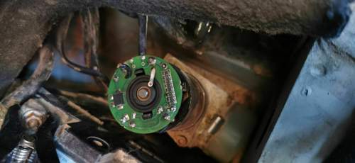

ich konnte einen gebrochenen Schlauch unter dem Beifahrersitz lokalisieren und beheben. Sehr schön. Multikontursitze funktionieren auch beiderseits wieder. ZV und softclose ebenfalls.
Wenn ich den Taster für den Heckdeckel bestätige dauert es mehrere Sekunden bis das Schloß hörbar entriegelt. Darauf kann ich mir noch keinen Reim machen.
Im Anhang habe ich ein Foto der Pumpe gepostet.
Warum die wohl nicht funktioniert, frage ich mich... :rolleyes:
Nachdem die Kabel geflickt waren, legte die Pumpe sofort los. Bei geöffnetem Heckdeckel scheint der behälter zu 50% gefüllt. Vom Klang her arbeitet die Pumpe aber trocken und läuft erst in Flüssigkeit wenn ich den Deckel ein wenig mit der Hand zudrücke.ich habe die Dämpfer gelöst. Komplett ausgelutscht. Neue habe ich bei ebay bestellt.
Das Hydraulik Öl hole ich Dienstag beim :) ab.
@RuedigerV8 hast du eine Teilenummer für den Schaumstoff in den die Pumpe gefasst sein sollte? Der fehlt bei mir vollständig und hatte in einem anderen Beitrag von dir gesehen, dass du den mal wegen Brüchigkeit ersetzt hast.

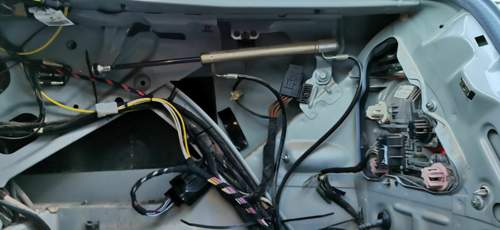

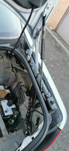

@Rhanie, ich stehe völlig auf dem Schlauch welche Schienen du meinst.
Der Hydraulikzylinder ist auf der einen Seite ja fix montiert, auf der anderen an einem Hebel.
Die Gasfedern sind jeweils an fixen Punkten montiert.
Ich habe mal fotografiert wie die Sache an meinem Auto aussieht und würde mich freuen wenn du mir auf die Sprünge helfen kannst.

Die kolbenStange des Hydraulikzylinder betaetigt das Trum auf dem die gasdruckfeder und die 2 arme befestigt sind, dieses trum ist das was schwergaengig wird. bei mir sind da 2 federn ist aber für dich eher wurscht.
