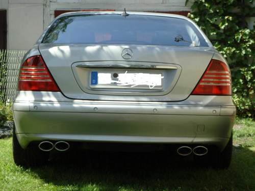

Mahlzeit kollegen,
Meine Klima anlage ist voll aber die kühlt nicht, hat jemand das gleiche problem gehab??
Dabei habe ich neue Reifen Fulda, ab 90 kmh bis 140 kmh wackelt alles im auto lenkrad so genante vibration usw.
Kann mir jemand ein paar tips geben ???
Die reifen haben Vorne eine Sägezahn bildung aber nur innen.
Bevor ich die reifen gekauft habe habe ich sämtliche querlenker ausgetauscht.
Danke an alle
Gruss Adam

Ich würde das mal nicht auf MB schieben, schließlich fährt meiner auch mit 18 Zoll AMG-Felgen ohne Probleme, so wie wahrscheinlich viele andere auch.
Zunächst mal würde ich weitere Ursachenforschung betreiben, aus Deinem Text geht ja leider nichts an brauchbaren Informationen hervor.
Serienmäßige Felgen mit korrekter Einpreßtiefe?
Größen und ET
Spur, Sturz korrekt eingestellt?
Immerhin hattest Du Teile ausgetauscht.
Hast Du den Wagen schon länger?
Hattest Du die Probleme schon immer, oder sind sie erst ab einem gewissen Zeitpunkt aufgetreten?
Nach dem Bild zu urteilen, fährst Du einen Vormopf, keinen AMG, also auch kein 4MATIC.
Was für ein Modell genau?
Welche Reifen hast Du drauf?
Größe vorn/hinten, Geschwindigkeits-Index, Loadindex
Welchen Luftdruck fährst Du?
Vielleicht sind die Reifen gar nicht zugelassen...
Fulda ist auch nicht gerade berühmt für gute Reifen...
Ohne diese Angaben zum Problem kannst du hier keine große Hilfe erwarten, denn wir sind keine Hellseher.

So die Reifen
vorne 245/45/18 96Y zoll
hinten 275/40/18 99Y zoll
Luftdruck 2.2 B
Ich habe deisen problem seit ich die reifen drauf habe 02.02.09.
einpress tiefe kann ich dir nicht sagen, die reifen sin nigel nagel neu.
Aber alles ist am auto ok,ich denke das das die reifen ein hersteller problem haben.
Die klima anlage ist voll,aber die schaltet nicht ein,kompressor ist ok sonst würde dort ein leck sein.
Der EC schalter ist immer an egal ob motor läuft oder nicht, ich kann den auch nicht ausschalten.
Spur und sturz wurde bei MB eingestellt.
BJ 99 w220 3,2L
