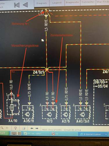

Wir haben uns einen neuen " alten W220 S320 Benziner " zu gelegt und leider auch schon gleich einige Probleme!!!!!
Bei dem Wagen war die Sicherung im Fond Nr F61 entfernt gewesen
Da hängt das Comand 2.5 , das Navi , Radio und Sound dran ebenfalls auch der Empfang von der Funk ZV ( steht aber nicht auf dem originalen Sicherungsplan drauf )
Das ist der Sam im Fond unter der Sitzbank
nachdem ich hier schon länger lese Ruhestrom Messung ergab auf dem 35mm2 zum Stromverteiler zum Beifahrer Fußraum nach 1 Std 15mA
Am 10mm2 Abgang von der Batterie auf den Verteiler oberhalb der Batterie im Kofferraum gesamt mit Sicherung F61 850 mA ohne Sicherung F61 50mA
Die anderen beiden Leitungen 5 mA bzw 3mA
Nun meine Frage was hängt noch alles an dieser Sicherung Stromkreis dran was nicht näher aufgeführt ist
das abstecken der DWA Tel usw am Sam im Fond hat keine Änderung gebracht
Fahrzeug verschlossen Fondseite Türkontakt verriegelt und Bel gedrückt Kofferraum Schloß ebenfalls verschlossen und Klappe auf wegen Messung
Das Comand wurde auch schon abgebaut und kann daher als Fehlerquelle eigentlich ausgeschlossen werden
Ein Schaltplan wäre schon mal echt hilfreich falls einer etwas zur Hand haben sollte und Tipps werden auch gerne genommen
Kann eventuell auch ein Relais hängen ? und falls ja welches
Danke schon mal im Voraus für die Hilfe

An SI F4f61 sind folgende Verbraucher angeschlossen: ( gültig für Fahrzeuge bis 31.8.02 - aber nicht für J Autos)
1. Comand, Bedien-Anzeige und Steuergerät (A40/3) Kabel rot/gelb 1,0mm
2. Comand, Bedien-Anzeige und Steuergerät (A40/3n1) + Antennenverstärkermodul Heckscheibe (A2/12)
Kabel rot/gelb 1,5mm
3. Navigationsrechner (A40/3n2 + TV Tuner ((A2/42) Kabel rot/gelb 0,75mm
Funkfernbedienung geht natürlich nicht, da das Antennenmodul nach dem Ziehen der F4f61 Sicherung auch abgeklemmt ist.
Ich kann mir nicht vorstellen, daß ein Relais klemmt, da es nicht 850mA zieht. Du müsstest dann auch ein warmes Relais irgendwo finden.

Das Antennenmodul A2/12 ist unter dem Dach hinten untergebracht. Es verarbeitet die eingehenden Signale und liefert sie an die verschieden Benutzer. Es ist ein AKTIVES Modul - braucht also Bordspannung um zu funktionieren. Ich habe versucht ein Image anzuhängen (klappt nur manchmal, warum weiß ich nicht). Ich habe zwar die gesammelten Werke
Schaltpläne in Papierform wie sie an alle Vertragswerkstätten von Daimler-Chrysler geliefert wurden - allerdings war die Druckerei und der sehr kostenaufwendige Versand 1999 bereits zu Ende, da alles digitalisiert wurde. D.h. Schaltpläne für den Typ W220 sind nur im WIS enthalten. Ich würde Dir vorschlagen den sog. Starfinder Vollversion 2016 von (obd2diagnoseshop.com/products) zu besorgen. Nicht nur sind die Schaltpläne drin sondern auch component locations, diagnosis (pin-to-pin testing, Steckerbelegung usw) . Vergrößerung ist stufenlos möglich, drucken kein Problem. In diesem Fall, da es um die Belegung von K40/5 (SAM unter Rücksitz) geht hilft Starfinder auch nicht (denn er basiert auf den Original Daimler-Chrysler Engineering Blueprints). Starfinder ist nicht mit Alldata oder Autodata oder ähnlichen Universalwerken zu vergleichen.
WIS Foto vom Eingang/Ausgang f61 anbei (Upload geht wieder nicht, PDF mag er wohl nicht PNG auch nicht).
WIS gibt unter Sicherungsbelegung ganz klar an welche Verbraucher an f61 angeschlossen sind.

Wenn Du also die Verbraucher separat prüfen willst mußt Du nach dem Vorschlag von heute morgen gehen, KabelID hast Du ja.
