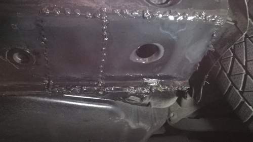

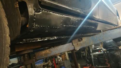

meiner wurde geschweißt.
Hinten rechts auf 80 cm
hinten links auf 40 cm
Rechts ist immer schlimmer
Arbeitszeit ca. 7 Stunden
der Rest vom Blech war ok
so long
Michael

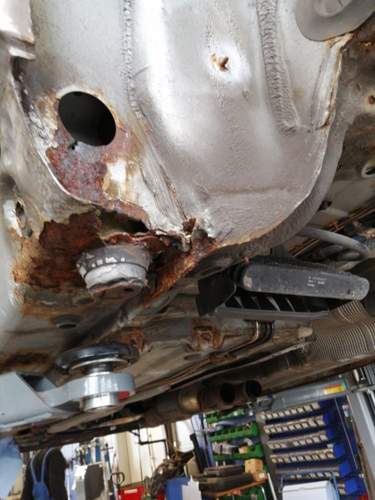

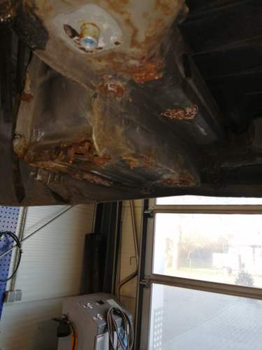

Habe die "Entrostung" gerade selber durch.
Fahrzeug sollte "nur mal eben TÜV-fertig" gemacht werden. Bei der Erneuerung diverser Fahrwerksteile machte mein Mechaniker den Fehler, die Plastikverkleidung der Radhäuser zu lösen.
Dabei kam heraus, das alle 4 Radhäuser in einem erbärmlichen Zustand waren. Außerdem die Seitenschweller, sowie der Batteriekasten.
Das Fahrzeug stand von außen sehr gut da, nur wenig Rost an den bekannten Stellen. Erstaunlicherweise waren sogar die Wagenheberaufnahmen in einem sehr guten Zustand. Das Fahrzeug wurde regelmäßig von Mercedes gewartet. Gekauft habe ich es mit 265000 Kilometern auf der Uhr.
Habe gedacht, ich hätte einen guten Deal gemacht.
Leider wurden die Rostprobleme erst nach dem Kauf sichtbar, als die Reparaturen beginnen sollten.
Um es vorweg zu nehmen: Knapp 10.000 Euro alleine für Schweißarbeiten und Versiegelung. Der Mechaniker war alleine mit den Schweißarbeiten und der Versiegelung 10 volle Arbeitstage beschäftigt. (Und das war erwirklich, ich war regelmäßig dabei)
Wenn mein Mechaniker die Plastikverkleidung der Radhäuser nicht abgenommen hätte, wäre das wohl nicht einmal dem TÜV aufgefallen.

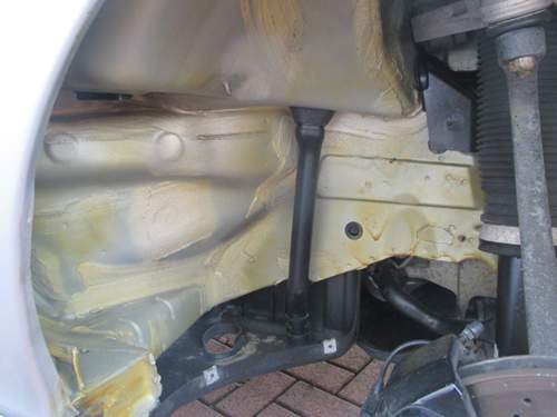

....dann ist in den 20 Jahren trotz Wartung bei Benz an den Radkästen aber auch nie Vorsorge getroffen worden. Zumal bei der km Leistung ist der Zustand dann entsprechend.

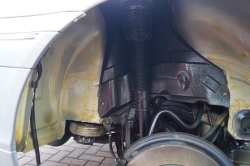

Meinen derzeitigen W 220 habe ich deshalb bewußt mit einem niedrigen km Stand von 124 TSD km in 20 Jahren Laufzeit gekauft und aus Erstbesitz mit lückenlosem Scheckheft. Desto mehr war ich überrascht in
was für einem erstaunlich gutem , nahezu Rostfreiem Zustand die Radkästen und der Unterboden waren bei der Kontrolle im vergangenem Jahr. Auch Schweller und Wagenheberaufnahmen alles Top.Trotzdem alles gereinigt und überwiegend mit Fertan behandelt. Gehe mal davon aus das im Rahmen der Benz Inspektionen auch hier schon Vorsorge getroffen wurde. Belege habe ich dafür aber nicht.
Sonstigen Rost an Türen , Radkästen etc. habe ich z.Zt. nicht. Hier hat Mercedes aber lt. Vorbesitzer in den 20 Jahren nachgebessert.

Die letzte Wartung bei Mercedes war bei 210000 Kilometern. Ich weiß gerade nicht, in welchem Jahr. Aber wie ich feststellen musste, bedeutet auch eine regelmäßige Wartung bei MB nicht zwangsläufig guter Service.
Seitenschweller links hinten
Batteriekasten
Seitenschweller rechts vorne
