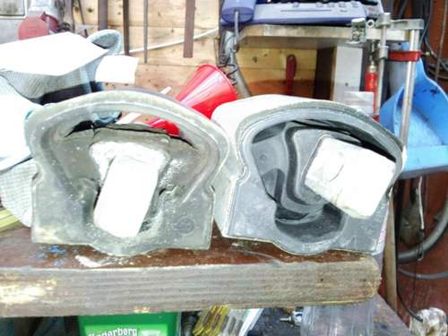

Das sind oft verschlissene Motorlager.

Schau mal nach den motorlagern ob die dicht sind.motorhaube hoch einer guckt und der andere fährt an meistens steigt der motor wenn die lager defekt sind.
Es könnte auch noch vom Wandler kommen.
Schalte mal auf "N" und achte darauf, ob es aufhört.
lg Rüdiger:-)
am 7. Oktober 2014 um 20:49
Kommt das gefühlt aus der mitte ? Dann ist es das mittlere getriebelager. Macht es einen unterschied, ob der auf d oder r steht ? Dann sind es die motorlager. Bei d das rechte, bei r das linke. Würde aber immer beide tauschen.
Gruss stefan
am 7. Oktober 2014 um 20:57
So sieht das aus...
2014-03-28-10-08-55

Auf die bühne und das gummilager anschauen. Lässt sich messen... wechsel des hinteren geht schnell, die vorderen sind ne längere aktion...

Habe Motorlager damals prüfen lassen und man sagte mir, dass der Motor bei zügiger Beschleunigung links leicht hochkommt, aber absolut noch kein Handlungsbedarf besteht. Das war vor 4000 km.

Also die kardanwelle dreht sich nicht im Stand. Das ist die Kurbelwelle bei laufenden Motor...
Ich denke mal, durch die last hat sich das Lager weiter zusammengedrückt und ist jetzt endgültig hin...

Gemeint sind wohl die Motorlager.
