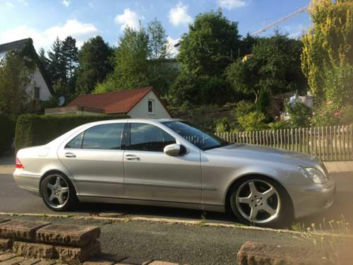

Bin durch Zufall Besitzer eines S600 baujahr 2000 geworden. Nun möchte ich die Opa Limousine etwas meinem Geschmack anpassen. Hab mir schon einiges an Felgen angesehen und auch was gefunden. Nun scheint es so als ob es nur mit rundum 245er Bereifung möglich ist. 245er fahre ich sonst auf meinen Autos an der Vorderachse. Aber hinten??? Das sieht doch dann eher nach ner Trennscheibe aus bei der Größe des Wagens oder?
Gibt es nicht die Möglichkeit ohne Karosserie Arbeiten hinten zumindest 275 zu fahren?
Hab ein Angebot für Felgen mit 275ern bekommen. Laut Gutachten soll da aber wohl hinten gezogen werden. Das möchte ich gern vermeiden.
Angebotene Felgen haben folgende Maße:
8.5 und 9.5 x 19 Zoll. Jeweils ET45
Vorne dann mit 245 und hinten 275er Reifen.
Was meint ihr?
Passt das plug and play?
Greetz
Ben

Jo klar:
VA:245/40ZR19 98W, 8,5JX19H2, ET44
HA: 275/35ZR19 100Y, 9,5X19H2, ET46
Sind AMG Styling 3. Direkte Bilder von der Seite hab ich nicht hier, bis auf das in der Galerie. Mach dir aber gerne eines wenn er wieder raus darf ab Mitte Februar. So kann ich dir nur Detailbilder machen, der Platz ist etwas eng.

Heyo,
ja Plug and Drive stimmt in etwa, bis auf die Tatsache, dass man den Wagen vorfuehren muss, weil ab Werk gabs die so nicht, da war bei 18" Schluss. Einzige Ausnahme ist der S65.
Glaube auch nicht, dass sich die Geometrie iwo geaendert hat, ich kann aber nachsehen, hab das Gutachten von AMG noch iwo hier, da standen die erlaubten Kombis.
Nein mein Wagen hat als 600er das ABC-Fahrwerk. Ist Original so wie es ist und damit schon ziemlich tief wie ich finde. Sinkt er um 3cm ab (so wie jetzt grad nach 3 Monaten Standzeit) wird es schon eng im Radkasten.
Also ein Gutachten ist bei den Felgen dabei. Und wenn alles passt und nix schleift dann wird der TÜV schon seinen Segen geben denke ich mal. Werde dann auch erstmal gucken wie er aussieht mit den Felgen und ihn dann wohl nicht tiefer legen. Je nachdem...
Grad nachgesehen, nein gibt keine Baujahrbegrenzung. Passt immer bis auf den 4-matic, der braucht gleiche Kombinationen.
Alternativ sind uebrigens auch VA/HA ET43 erlaubt. Du kannst bei mir in der Galerie schauen. Da ist einmal der 600er mit den Felgen und einmal ein ehemaliger VorMOPF 500er. Der war auch nicht tiefer, hatte aber Airmatic.

Die selbe Kombination habe ich auch bei meinem drauf. Ohne etwas an der Karosserie zu machen oder den Radhäusern rumzuschneiden. Ist zwar mit den Radhausschalen recht knapp, aber schleifen tut nichts. Damit auch kein Problem. Allerdings ist meiner auch nicht tiefergelegt.
Und die Kombination ist einfach traumhaft schön. Neben denen vom S65 die Beste meiner Meinung nach.
