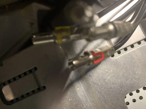

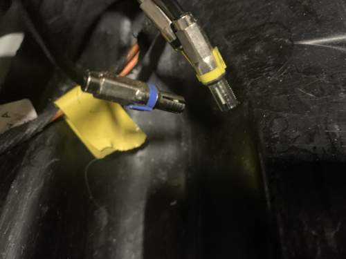

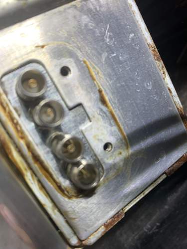

Guten Abend und Hallo, liebe Mercedes-Freunde. Ich bin gerade dabei, die TV-Anlage mit einem Digitalreceiver aufzurüsten. Wer weiss, welche Steckernorm die 4 haben, auf dass ich mir die netsprechenden Adapter auf SMA - Stecker für den Digital-TV besorgen kann.

4 Stecker
4 Stecker
4 Buchsen am TV-Receiver analog

@DL1MBW erklär mal was du vor hast, und welchen TV-Tuner dein Wagen verbaut hat. Mit den Antennen des bestehenden, analogen Tuner kannst du gar nichts anfangen.
Edit: du kannst den neuen Tuner nur über die AV-Eingänge einschleifen (Cinch), Spannungsversorgung und Antennen musst du zusätzlich separat verlegen. Einschalten und Steuern des neuen Tuners, vermutlich mit eigener FB?

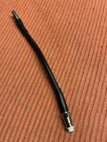

Hat aber letztlich doch geklappt ohne den Himmel abnehmen zu müssen. Die Vier Antennenausgänge in Fahrtrichtung links waren natürlich noch nicht verkabelt, und ich habe (ICH WEISS NICHT MEHR WOHER BEDAUERLICHERWEISE und beisse mir deshalb ins Knie) vier 10 cm lange Adapterleitungen verwendet, um von der Antennen-HF-Stecker-Norm auf die FME-Norm zu kommen.

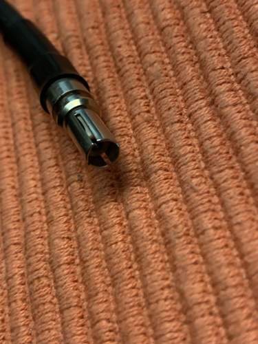

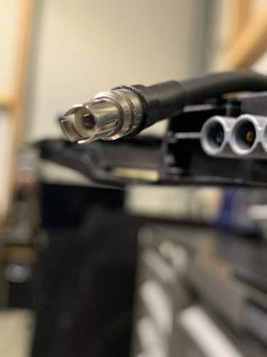

Jetzt aber der entscheidende Punkt: Wenn ein Analog-TV schon eingebaut ist, hat der 4 Antenneneingänge, auf welche die 4 fahrzeugeigenen TV-Antennensteckerchen schön passen. Mein Digitalreceiver hat aber SMC-Norm als Antenneneingänge und die von Mercedes verwendeten Steckerchen passen dort nicht. Also brauche ich vier Adapter. Die vier von damals sind nicht die richtigen, weil ich es genau umgekehrt brauche: Keine Steckerchen, sondern Buchsen als "Eingang", (so wie sie der Antennen-Eingang beim Analog-Tuner auch hat) mit SMC-Stecker mit Pin in der Mitte als "Ausgang". Leicht zu finden wäre so etwas, wenn man den Namen der hier von Mercedes verwendete Norm wüsste.
Also, man kann die Mercedes TV-Antenne in der Heckscheibe durchaus verwenden, vorausgesetzt es gelingt einem einen/vier Antennen-Adapter zu finden. Da wäre Hilfe nötig. Soweit ich weiss haben ja schon einige diese Tour hinter sich und da gibt es bestimmt jemand der mehr weiss als ich gegenwärtig, oder?

10 cm adapterkabel TV-Stecker auf FME

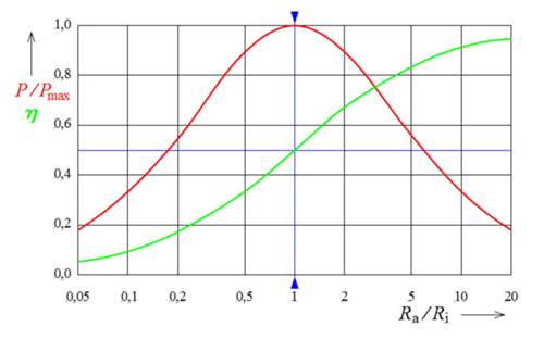

Hallo Ihr beiden, ihr diskutiert über den Gleichsspannungswiderstand, der aber für die Empfangsleistung nicht entscheidend ist. Hier ist es so dass der TV-Frequenz - Wellenwiderstand oder die Impedanz wichtig ist insofern, als maximale Leistungsübertragung bei Gleichheit der Wellenwiderstände von Antenne und Empfängereingang stattfindet. In userem Fall sind es 50 Ohm, es wird RG 58 C/U Kabel oder in einer dünneren Variante mit identischer Impedanz verwendet, das hat auch 50 Ohm also insofern alles ok bei Mercedes.
Der Antennenverteiler unter dem Wagenhimmel und oberhalb der Heckscheibe (Fuba-Produkt von damals) ist denn so auch ausgelegt.
Interessant ist die Parallelschaltung von jeweils zwei Antennen mit (dann natürlich) verändertem Wellenwiderstand der sich vom Tuner-Eingangswiderstand unterscheidet. Interessant vor allem wegen der berichteten besseren Empfangsleistung gegenüber zwei richtig angepassten Einzelantennen. Da denke ich gerade drüber nach, wieso das sein kann. Der TV-Receiver hat Diversity-Empfang, wählt also immer die Antenne oder eine Kombination von zwei Antennen mit dem besten TV-Signal (je nach Software). Jetzt stellt sich also die Frage, warum bei der beschriebenen Parallelschaltung zweier Antennen der TV-Empfänger eine bessere Empfangsleistung erziielen kann. Vielleicht weiss es jemand genau? Hier das entsprechende Leistungsdiagramm entnommen aus Wikipedia. Man kann sehen, dass bei einer Impedanz von 25 Ohm der Antennenzusammenschaltung und 50 Ohm des Receiver-Einganges die maximal übertragene Leistung auf 90 Prozent absinkt, also eigentlich etwas "schlechter" ist als bei einzeln geschalteten Antennen. Soweit ich weiss, kann man mit dem Star-Diagnosemenu die Antenneneingangsspannungen im TV-Receiver auslesen. Ich schaumal dass ich die Steckeradapter irgendwie bekomme und versuch's mal herauszufinden.

Dr OM Bob,
wenn nun der Preis der herab gesetzten Empfangsleistung der Parallelschaltung 10% Verlust sind, dafür im Gegenzug aber mindestens eine Antenne mindestens zum Teil immer außerhalb einer Auslöschung / Interferenz/ Schatten ist, dann kann der Gewinn mit einem konstanteren Empfang mit weniger Aussetzern während der Fahrt beitragen (also die konsequente Nutzung des Diversity-Antennen Systemes
Oder habe ich da einen Verständnisfehler?

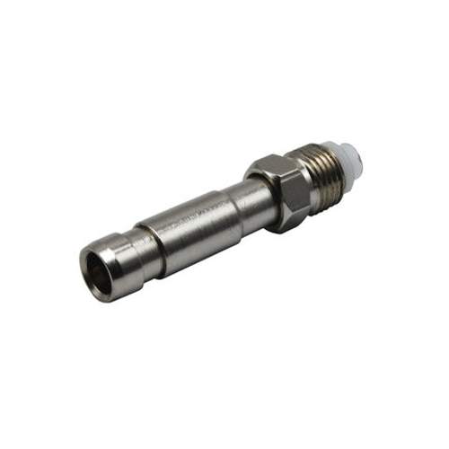

Ich habe übrigens vom Entwicklungsleiter bei FUBA den Hinweis bekommen, dass die Antennenstecker-Norm sich "WICLIC" nennt - "günstige" Adapter von WICLIC (f) auf SMA (m) (der DVBT-2 Empfänger hat SMA (f)) sind allerdings schwierig zu finden. Am preiswertesten ist wohl noch die Lösung, jeweils zwei Kabel zusammenzulöten.

danke sehr für diesen Hinweis. Ich habe folgenden Adapter gefunden und jeweils 2 Antennenkabel mittels SMA T-Stück parallel geschaltet und dies bei einer polnischen Firma. Wimo hat zwar viel, aber kein WICLIC.
