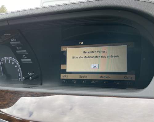

Ich habe jetzt einen W221 S500L 4matic Baujahr 2009 gekauft, aber das Navi lässt sich nicht mit dem Smartphone via Bluetooth verbinden und lässt sich auch nicht richtig bedienen. Es gibt einige Sachen, wie Heckrollo usw., welche sich einfach nicht bedienen lassen. Was kann ich tun, damit ich schnellstens alles wieder im Originalzustand habe?

@Sunshinetrader sowas passiert sehr oft wenn die Batterie(n) schwach oder am Ende sind, vom Rumstehen. Dann schalten manche Komfortfunktionen ab und/oder manche Funktionen machen nur noch Mist. Also Batterien laden und hoffen, dass diese wieder zu erwecken sind, oder neue einbauen

Die Hauptbatterie wurde laut Verkäufer gerade erneuert. Ich hoffe, dass dieser Fehler bald verschwindet. Allerdings verlangt das Navi trotzdem nach der DVD bzw. CD.
Ein Problem ist auch noch, dass sich die Sprache der Anzeige am Tacho nicht von Französisch auf Deutsch ändern lässt. Ich finde dort nichts zum Korrigieren.
— Auf die Aussagen von Verkäufern würde ich mich nicht verlassen.
— Besorg’ die DVD, die das System braucht.
— Wenn das alles nicht hilft, muss das Auto ans SD. Danach wird man besser wissen, was dem Auto tatsächlich fehlt.
Umstellung der Sprache erfolgt über den Bildschirm in der Mitte, und es steht in der Bedienungsanweisung wie das geht, wenn ich mich nicht irre. Seite 150
Schau dir deine Datenkarte an, was du für eine Auto hast-
Es wir eigentlich keine DVD verlangt.
Such dir lieber einen der eine Xentry hat und damit umgehen kann-
Du wirst auch wahrscheinlich noch das Datum und Uhrzeit Problem haben.

Das sehe ich auch so. Auf jeden Fall hole ich mir irgendwo die DVD fürs Navi.
Mich wundert nur, dass die Sprache sich im Comand ändern lässt, aber am Tacho immer noch alles in Französisch erscheint.
Das wiederum kann an einem Fehler in der Kommunikation im CAN-Bus liegen.

Sorry, aber meine Bedienungsanleitung ist leider nur in französisch. Aber ich kann es ja mal probieren.

Das klappt leider nicht. Auch die Uhrzeit lässt sich nicht einstellen. Ebenso zeigt er für die Klimaanlage keine Temperaturen an.
