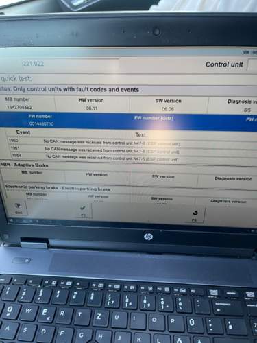

nach dem letzten Freitag meine Benzinpumpe nach nur 9 Monaten den Geist aufgegeben hat wurde Sie auf garantie hier in MB NL in Mülheim auf Garantie getauscht. Klasse, geht wieder.
Auto abgeholt und auf der Bahn Probefahrt. hab dann Vibrationen in Antrieb gespürt, komisch, runter von der Bahn, Auto an DAS Diagnose und das ABR STG nicht ansprechbar(keine Kommunikation) und CAN BUS Fehler in Servo, Getriebe und Raddrehzahsensoren signal unplausibel in MSG. Na ja deutet auf defekt von ESP STG.
Es ist einer von ATE
Im Netz gesucht Reparaturen teuer, gebrauchte sehr teuer. Wieder Pech gehabt.
1 Stunde später losgefahren Carly Adapter dabei. Und 200m später gingen alle Lämpchen wieder aus als wäre nichts gewesen. Fehler ausgelesen und ESP STG ansprechbar mit Raddrehzahlsensoren unpausibel aber alle 4 ! Deswegen wurde ich erstmal defekten ABS Sensor ausschliessen den alle 4 auf einmal geht gar nicht.
Fehler gelöscht.
Das sieht sehr danach aus das ESP STG eine Macke hat zumindest in Diagnoseleistung. Was kann ich machen. Hatte sowas bei meinem ehemaligen BMW E39 da sind unter termische Belastung "Drähte im STG" gerissen. Reparaturversuche damals gescheitert und musste einen neuen holen. Der Fehler war dann weg.
Vielen Dank für Eure Hilfestellung.
LG Asmir

Diese Steuergeräte sind viel zu komplex um sie zuverlässig mit Carly oder andren Diagnosesystemen auszulesen. Da muss die Stardiagnose dran, sonst tauscht du unnötige Teile ohne Erfolg. Du kannst dir das ja auslesen lassen und dann selber reparieren, wenn klar ist was es ist.
Hi, hab erste Diagnose natürlich mit DAS gemacht und wie erwähnt hatte ich kein Zugriff auf ABR STG sowie o.g Fehlereinträge . Entweder CAN Bus Störung gehabt oder das ESP STG kündigt sich langsam an

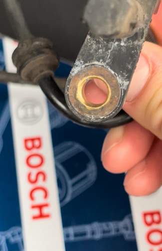

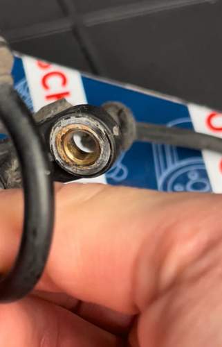

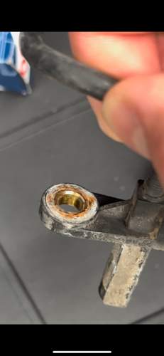

Kleiner zwischenstand. Der Fehler kam Gestern mehrmals , meistens im Leerlauf beim Start ging aber während der Fahrt wieder von alleine weg. Diesmal aber Stand explizit im ABR Steuergerät Raddrehzahlsensor vorne rechts.
Also doch AbsSensor. Den hatte ich beim Fedelenker Tausch auch ab.Vielleicht habe ich die Befestigungsschraube nicht wieder fest gezogen oder er hat einen weg. Also der @Bamberger_1 hat wieder mal recht gehabt. Danke.
Es wird sowieso alles durchgepustet , der Sensor VR getauscht und Bremslichtschalter nehme ich auf Vorrat mit ins Auto.
@Bamberger_1 Da hast du wieder mal recht gehabt. Hab den Sensor vorne rechts abmontiert alles schön durchgepustet und der Fehler ist seit dem nie wieder aufgetaucht. Hoffe es bleibt so, ein Ersatz ABS Sensor liegt im Kofferraum. Wieder mal Kleine Sache die viel Auswirkungen macht. Vielen Dank und LG
