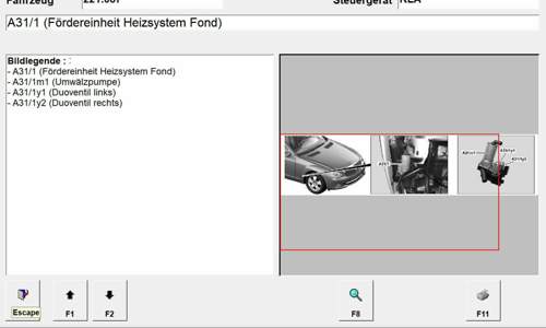

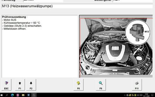

Hallo brauche dringen Hilfe meine Heizung vorne geht nicht.habe eine 4 Zonen Klima.Die Wasserpumpe für Heizung ist neu und das heizungsventil unterm Scheibenwischer auch.über Star Diagnose lässt sich die Pumpe ansteuern.testet geht manchmal sofort oder die Pumpe läuft an und geht nach 3 sek wieder aus nach mehrmaligen betätigen bleibt sie an.nachdem die Fehler gelöscht wurden Kind hinten das Display von der Klima nicht mehr.bis das Steuergerät in schlafmodus geschickt und wieder erwacht seit dem keine Fehler aber Heizung geht vorne trotzdem nicht

Was möchtest du wissen, die SD sagt dir doch alles.
M13
@maxtester schrieb am 5. November 2020 um 13:51:49 Uhr:

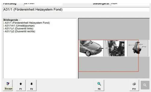

Und meistens ist das Pumpe und Duo Fond defekt
Duo-fond
Duo-fond
M13
Themenstarteram 5. November 2020 um 13:09
Wenn ich Rest Wärme laufen lasse und abbleibt läuft die neue Pumpe der Wärme Tauscher ist heiß Lüftung geht aber es kommt nur lauwarme bis kalte Luft
Womit hast du das System Entlüftet?

Mein erstes Bild vom 5.11 recht unten ist die Lösung, kannst du aber mit der SD testen
