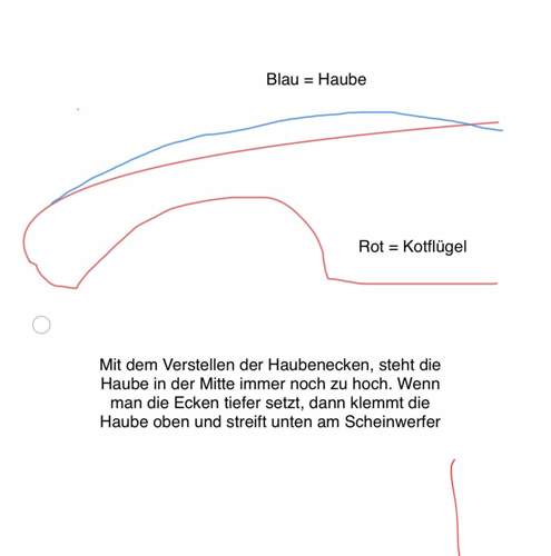

Servus leute . Ich habe heute eine Black series Motorhaube auf meine Sklasse verbaut. Ich habe leider links und rechts spaltmaß nach oben . Vorne und hinten alles soweit eig passeng nur mittig hebt sie ab als würde man sie biegen. Ich weiss das man es nicht passgenau einbauen kann da es nicht vom Werk ist aber wenn ich diese wölbung nach oben etwas reduzieren könnte wäre ich auch damit zufrieden. Ich habe vorne an den gummis runtergeschraubt das beingt eher wenig kann man im hinteren Bereich vllt die haube tiefer ansetzen ??? Ich habe mal 2 Fotos angehängt. Bitte um Infos?

Es ist diese motorhaube . Leute könnt ihr mir jetzt wegen der Einstellung berichten . Wo kann man justieren . Nur an diesen 4 gummis ? ( Haube 2 und fahrzeug Motorraum 2)
@Semih123 wenn die Haube einen anderen Radius (in der Länge) hat, ist Einstellen nicht möglich. Da ginge nur auf der Richtbank biegen, um den Radius zu vergrößern. Die Gefahr dann ist, dass die Haube sich längt und wieder nicht genau passt.
die Kotflügel sind doch total anders beim Prior, also brauchst diese auch noch.

Jungs ihr diskutiert hier echt an allem vorbei . Ich sage die motorhaube muss tiefer werden da sie in der mitte absteht als vorne . Daher frage ich gibt es andere möglichleiten zu justieren. Kotflügel sind grad nebensache
Ich muss sie tiefer bekommen dann passt sie . Daher ist die frage nur justierbar nur an den Gummis?
