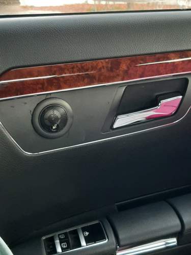

Was ich aber doch gemacht habe: Den Hochtöner der hinteren Tür durch einen Hifonics ATLAS ATS 6.2T Keramik Neodym Auto Hochtöner Tweeter ersetzt, angeschlossen mit einer Frequenzweiche die bei 2,8 kHz trennt. Man muss den Pegel aber gleich um 6 db senken, sonst ist der zu laut im Vergleich. Das fahre ich jetzt ein wenig Probe, und es ist auch für die vorderen HT angedacht. Ich habe den HT übrigens mit etwas Silikon einfach auf die obere Türkante geklebt...
Mittlerweile habe ich in allen Türen die Hifonics ATLAS ATS 6.2T Keramik Neodym Hochtöner nachgerüstet und es ist ein erstaunlicher klanglicher Fortschritt eingetreten. Die Musik wird viel feiner aufgelöst und es klingt alles viel räumlicher. Ich habe die LS alle auf der Fensterunterkante platziert, um zu testen.
In den hinteren Türen liefert das HK Soundsystem den ganzen Frequenzgang an, Hochtöner und MItteltieftöner hängen am gleichen Kabel. Nur an jedem HK Hochtöner ist ein Kondensator oder sowas kleines dran zum Filtern. Vorne hängen der Hochtöner und der kleine Mitteltöner am gleichen Kabel. (siehe Schaltplan den ich weiter oben gepostet habe).
Somit habe ich alle neuen Hochtöner an das Originalkabel der HK-Hochtöner angeschlossen, verlängert mit 1,5 qmm2 LS-Kabel. Ich habe jedoch immer Frequenzweichen dazwischengebaut, die vorne bei 2,3 kHz und hinten bei 2,8 kHz trennen. Hochtöner darf man nicht ohne Frequenzweiche anschliessen. Habe die montagefertig in China bestellt.
Weil das HK-System erst wesentlich höher trennt, klingt es immer so als ob alles aus den grossen Boxen unten in der Tür kommt. Das ist bei mir nun vorbei.
Ich plane, die HT vorne in die Original Lautsprecherdreiecke einzubauen, die bekommen dann eine Ausfräsung. Hinten in die Platte vor dem Türöffner, vor die Verstellelemente für den Sitz drin sitzen, da habe ich gar keine.
Diesen Umbau kann ich empfehlen, wennman hochwertige HT nachrüstet, sicher 100 Euro /Paar aufwärts. Zusammen mit einem separaten Subwooferverstärker klingt es dann schon recht gut.

Und noch noch zwei Bilder über die HT-Integration: Vorne in die LS-Dreiecke Löcher hineingebrochen, hinten hatte ich keine Sitzverstellung und dann also an dieser Stelle eingesetzt. Da ich hinten mit einem Dremel-Gerät zuerst einen Ring kleiner Löcher bohrte und diese dann mit der Oberfräse verband, ist mir das Werkzeug einige Male ausgerutscht und hat leider auch ein paar oberflächliche, aber je nach Lichteinfall nicht unsichtbare Kratzer hinterlassen. Man sollte die Drehrichtung des Werkzeuges beachten und so arbeiten, dass die Kratzer nach innen passieren, das geht nämlich wie ich dann herausgefunden habe.
Und wenn ich das Auto einmal abgebe, werde ich alles rausnehmen und die unversehrten Originalteile wieder einbauen. Da noch ein Preishinweis: Das Lautsprecherdreieck Fahrerseite kostet bei MB ca 13 Euro, dass auf der Beifahrerseite hingegen erstaunliche 70 Euro. Somit ist hier der Einsatz eines Gebrauchtteils aus der Bucht die bessere Lösung, kosten ab ca 15 Euro. àhnliche Preise für die hinteren Innentürgriffe.
