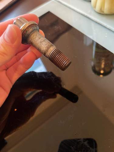

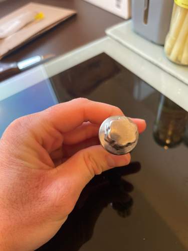

nach dem Kauf eines W221 und dem entsprechenden Reifenwechsel, ist mir folgende Schraube aufgefallen, die ich mit meiner Ausrüstung Zuhause, nicht rauskriege. Vom Vorbesitzer habe ich auch nichts mitbekommen.
Mercedes wollte mir da nicht weiterhelfen bzw. Informationen geben, was ich blödsinnig fand, da ich der Besitzer des Kfzs bin( Fahrzeugschein, Kaufvertrag etc. vorhanden).
Meine Frage an euch, wisst Ihr, welchen Schlüsselsatz ich benötige? Online leider ein Griff ins Klo.
Vielen Dank.

Ich glaube Torx 17, aber es gehen auch normale Nüsse 17 für Druckluftschrauber oder Ratsche. Dann wird die Radschraube mit der Zeit aber defekt. Diese Schraube existiert m.W. in zwei Längen, deshalb beim Nachbestellen erst messen und dann aufpassen.

Moin,
es sollte eine Febi Radschraube sein. Geht mit 17er Nuß ( unterschiedliche probieren ) oder im Zubehör
eine Mercedes Nuss kaufen, die gibt es überall.

Die von kappa9 empfohlene Nuss von BGS habe ich inzwischen 3x (1x im alten W220, 1x in der Klappe der hinteren Mittelarmlehne, 1x im Kofferraum).
Mit einer normalen 17er Nuss werden diese Schrauben im Laufe der Zeit beschädigt, ohne Schlagschrauber bekommt man sie irgendwann kaum noch auf.
Nachdem ich mir meinen V220 vor 2 Jahren gekauft hatte, habe ich mir deshalb nochmal einen neuen Radschraubensatz vom W221 gegönnt, jetzt werden die Schrauben nur noch mit der BGS-Nuss gelöst.
Bei Werkstattbesuchen weise ich extra darauf hin und lege die Nuss bereit (im Sommer habe ich bei MB die vorderen Bremsscheiben wechseln lassen).
Da ich mich inzwischen mit Hazet-Schlagschrauber, Kompressor, etc. ausgestattet habe, wechsle ich die Sommer-/Winterräder selber, dadurch minimiere ich auch die Gefahr, dass da jemand mit einer normalen 17er-Nuss rumpfuscht.
lg Rüdiger :)
Hallo, wie Rüdiger schon schreibt, gibt es die passende Nuss BGS 7309. Habe ich mir mal bei Amazon gekauft, damit ich zum Nachziehen / Nachprüfen vom Drehmoment der Radschrauben nach Räderwechsel nicht noch mal zur Werkstatt muss. Hat sogar einen Kunststoffschutz, damit die Felgen nicht vermacken

Genau, das war damit gemeint, hätte lieber mal direkt reinschreiben sollen, was ich geholt habe.
Die BGS 7309 ist nun bei Amazon bestellt, bin gespannt und werde berichten.

Themenstarteram 10. Dezember 2022 um 10:50
Paket eben angekommen, passt perfekt, vielen lieben Dank an alle.

Die Benutzung eines Schlagschraubers hat auf diese spezielle Radschraube aber keine Auswirkungen. Mercedes hat meines Wissens nach diese Schraube eingeführt als es beim 212 Probleme mit rostenden Radschrauben gab. Unter dieser Chromkappe ist eine normale 16er Schlüsselweite, die Radschraube sieht durch diese Kappe nur nicht mehr so gammelig aus. Es gibt 17er Nüsse mit denen man diese "Chromradschraube" aufbekommt, es gibt aber auch welche da wird die Kappe ganz schnell rund. Da ist es relativ egal ob mit oder ohne Schlagschrauber. Bei mir waren einige mal so rund das ich die Kappen bei angebauter Felge runterklopfen musste.
