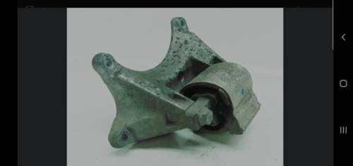

Habe beim Wechsel des Getriebelagers gesehen das hinten am Getriebe bei der Hardyscheibe im Getriebegehäuse vier Schraublöcher sind wo nichts eingeschraubt ist. Das kam mir komisch vor und ich habe angefangen zu recherchieren. Hat jeder W221 4 Matic hinten noch diesen Halter wie auf dem Bild zu sehen? Teile Nummer ist wohl A2112420340
Der fehlt mir zumindest.
