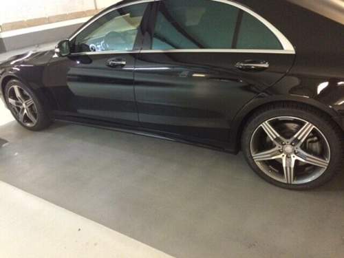

Hallo Sven,
habe am letzten Donnerstag meine neuen 20" Kompletträder mit 255/40 in W 101 montieren lassen. Preis incl. Montage 4300€+ Steuer. Und die Michelin sind bis 270km/h zugelassen.
Haben mir auf dem US Prospekt auf anhieb gefallen.
http://www.mercedes-benz.de/.../tires_and_rim.0004.html
VG
Roy
