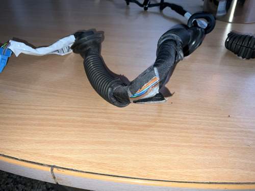

Bei meinem w238 coupe funktioniert die rückfahrleuchte (weiss)und die normale standleuchte(rot) an der heckklappe nicht mehr.
Was muss ich machen?
Kann man die leds wechseln?
Oder muss man alles wechsel die ganze heckleuchte?

LED‘s sind doch angeblich fast unkaputbar. Beim Ausfall von 2 unabhängigen LED-Einheiten würde ich eher einen „Schaden“ bei der Sicherung und dann in der Verkabelung suchen. Sollten es doch die Leuchten selbst sein, muss sicherlich die ganze Einheit im Deckel getauscht werden. Könnte dann aber eventuell über Teilkasko/ Glasschaden ohne Rabatt-Verlust reguliert werden.

Ich würde nach einem Kabelbruch im Kabelstrang Kofferraumdeckel suchen.

Mal messen ob am Stecker Strom ankommt. Wenn ja, steckt der Defekt in der Leuchte. Da 2 Sachen gleichzeitig ausgefallen sind, wird es dann wohl einen gemeinsamen Pol betreffen. Kalte Lötstelle wahrscheinlich. Offiziell nicht zu reparieren, aber man kann die Leuchten von hinten mit z.B. Lötkolben öffnen und dann die Stelle nachlöten.

eindeutig Kabelbruch in der Zuführung zum Kofferraumdeckel. Hatte ich auch genauso bei meinem E-Cabrio. Neues Kabel einschließlich Arbeitslohn kostete ca 90 €. Kulanzantrag wurde abgelehnt, da mein Cabrio 3 Jahre alt ist.
Schlimm, wenn ein Kabelbruch bei einem 3 Jährigen Fahrzeug "eindeutig" ist. Dann kann man ja davon ausgehen, dass das Kabel so ungünstig belastet wird, dass man ALLE 3 Jahre damit rechnen darf.
Ganz so eindeutig ist es aus meiner Sicht aber doch nicht, da es auch genug junge Fahrzeuge mit defekten Leuchten gibt. Eins von beiden wird es sein und es wäre nett, wenn der TE es uns dann mitteilt.
Es handelt sich m.E. eindeutig um ein Konstruktionsfehler (siehe Fotos). Bin gespannt, ob der Kabelbruch auch noch auf der rechten Seite auftritt. Muss dazu sagen, dass der Kofferraumdeckel sehr häufig geöffnet wurde. Darf trotzdem nicht zum Kabelbruch kommen. Kulanzantrag bei anderen Schäden wie NOX-Sensor und Zugseileerneuerung hat immer 100% geklappt.

Danke für die Meldungen und die Bilder!
Die Kabelführung sieht bei meinem (letzter Vor-Mopf mit Analog-Uhr, Comand und Stardust-Rückleuchten, EZ 07/2020) leider genauso aus :-((( (siehe Bilder).
Wenn die Gummi-Tülle den Kabeln ausreichend Platz bietet, daß diese den Knick nicht so extrem 1:1 mitmachen müssen, könnten die halten.
Da es bisher (soweit ich weiß) aber hier noch kein Thema war und das so anscheinend seit Anfang der A/C 238-Baureihe gefertigt wird, hoffe ich doch, dass es sich „nur“ um „Einzelfälle“ handelt. Pech und ärgerlich, wenn es einen trifft.
