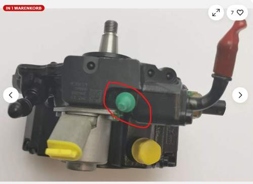

bei dem Fahrzeug wie im Titel beschrieben, ist der Motor während der Fahrt mit klackern ausgegangen.
Ich hab erst gedacht, dass die Steuerkette gerissen ist. Keine Gasannahme, keine Leistung mehr....
rechts ran angehalten und versucht nochmal zu starten. für ein Moment springt es an, das klackernde Geräusch ist deutlich zu hören. Drehzahl ist kaum vorhanden und nach ein paar Sekunden geht der Motor auch wieder aus. Keine Gasannahme, kann das Gaspedal drücken wie ich will. Fehlermeldung im Menü, Fehlanzeige, 0 Fehler, Motorkontrollleuchte ist an und bleibt auch an.
Also die Gelben Engel angerufen (konnte oder wollte keine Diagnose abgeben) und in eine Werkstatt abschleppen lassen.
Festgestellt:
Kette wohl nicht gerissen (Motor will ja laufen bzw. er dreht ja noch, also lt. Mechaniker noch io.) Zylinder 1,2 und 3 bekommen kein Diesel.
Vermutungen:
- Ein Drucksensor für Diesel defekt? > gewechselt > kein Erfolg
- Verteiler für Diesel, zu den Injektoren könnte defekt sein?? keine Ahnung was das ist, wird als nächstes
gewechselt (zum Glück kann er das gebraucht besorgen und wenn es nicht klappt kann er es wieder
zurückgeben, neu soll es um die 850€ kosten, gebraucht für 170€)
- Danach ist die Dieselhochdruckpumpe die nächste Vermutung? (wegen den klackernd drehenden
Geräuschen, kann es sein??)
Hat jemand eine Idee?? bin für jede Information dankbar.
Erdal
(Vor Jahren, C Klasse W203 143Ps, die Hochdruckpumpe undicht, MB wollte 1200€, hab es dann für ca. 5€ Materialkosten selbst repariert) glaube diesmal werde ich nicht so ein Glück haben :-(.....
