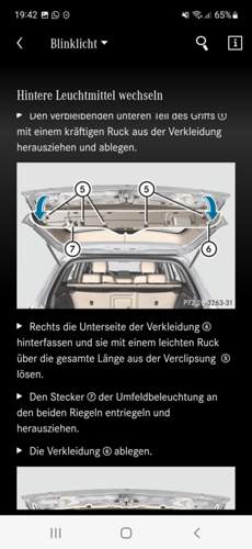

Guten Morgen,
hat jemand eine Anleitung für mich wie ich das Rücklicht selbst wechseln kann?
Teilenummer ist: A2479067000
Bin für jede Hilfe dankbar!
VIelen Dank!
Matthias

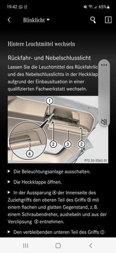

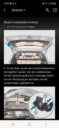

Schau mal hier
