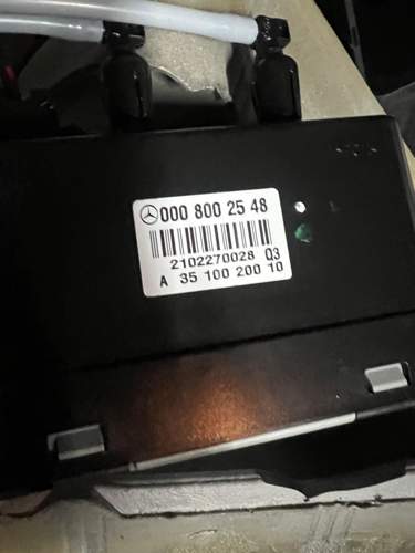

Und die Pumpe bei meinem Rhino (Mopf) ist hinten in der Reserveradmulde links. Gut verpackt. Muss mir mal anschauen und notfalls direkt 12V anlegen ob da was passiert.

So aktueller Stand.
Über die Diagnose konnte ich die multikontursitze nicht ansteuern… bin jedes Steuergerät reingegangen keine Ahnung warum ich es nicht finde….
Wie dem auch sei, Sicherungen geprüft, sind in Ordnung.
Dann Pumpe ausgebaut, darüber befindet sich die Ansteuerung für den Kofferraumdeckel.. da drunter dann die Pumpe für die Sitze. Gemessen, Spannung kommt an.. tut sich aber nichts. Direkt 12V angelegt, kein Muks.
Dann muss sie doch noch was tun oder? Wenn ja, dann ist die Pumpe hin würde ich behaupten… was sagt ihr
