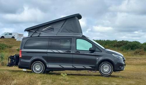

wir fahren seit 2021 einen Marco Polo Activity mit 163PS und Allrad. Im Alltag als 7 Sitzer im Urlaub und Kurztrip als 5 Plätzer mit einem Vanessa Küchenmodul hinter dem Fahrersitz.
Gesamt haben wir (2 Erw. und 2 Kinder) so ca. 65 Nächte im Auto geschlafen. Kochen können wir innen und mit dem selben Kocher auch außen. Je nach Temperatur und Art des Essens.
Für uns im Moment das perfekte Auto.
