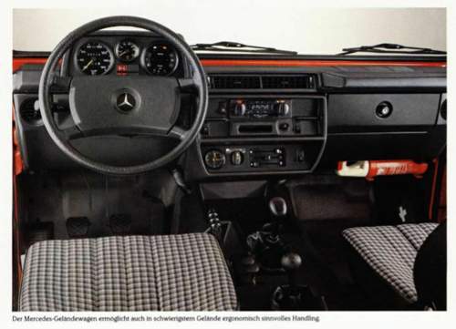

hier das Original Bild aus dem Prospekt 1982
Gruß Norbert
W460

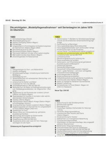

Moin zusammen,
ich hab da mal was raus gesucht und angehängt, damit sollte die Frage geklärt sein ;)
Grüße Pecco
Modellpflegedetails W460
Hast Du die Quelle von dem Dokument? Danke!
@Handschweiß schrieb am 20. Oktober 2020 um 09:12:15 Uhr:
Schau Dir das Bild genauer an: oben rechts :-)
oh ja klar, die weltbeste Mercedes-Quelle, habe schon Stuuuunden dort verbracht :)
http://www.oudemercedesbrochures.nl/
Viele Grüße - Pecco
