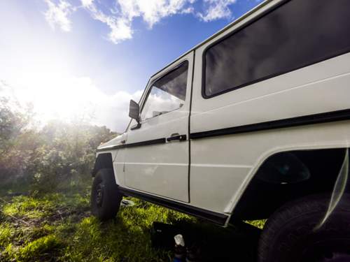

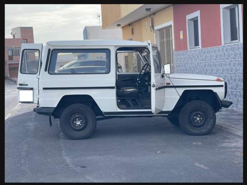

Sehr geehrte Damen und Herren,
über einen YouTube Kanal mit Namen @w460kurz9 ist ein KfZ zu finden welches aufgrund von beruflichen Gründen lange Zeit auf Tenerife an der Küste stehen musste. Danach wurde er von mir zu einem Mechaniker verbracht und dort weitestgehend fahrtauglich gemacht. Die Frage lautet: Wie ist das Salz, welches nun alles gammeln lässt am besten zu entfernen? Der w460 steht kurz vor der ITV (TÜV) Abnahme und wird dann hypothetischer Weise auf der eigenen Achse nach NRW bewegt. Für Hinweise die zu Betrieben führen, bin ich dankbar. Denkbar ist einen Teil der Arbeit auf den Kanaren durchführen zu lassen, um Kosten zu sparen. Schlussendlich soll das KfZ wieder nach Deutschland verbracht und dort ein H-Kennzeichen erhalten.
Für die, die direkt sagen es lohnt nicht; es ist ein angenehmes Fahrgefühl welches ich nicht missen möchte.
Vielen Dank im Voraus für die Hilfe,
MfG
Ansicht außen
Ansicht hinten
Ansicht Seite

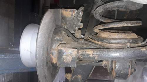

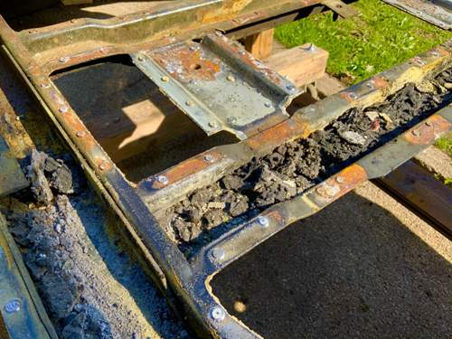

Hallo, aus Erfahrung darf ich Dir mitteilen, dass es schwierig werden wird, da das Salz sich in jedem noch so kleinem Zwischenraum absetzt. Alle Bleche im G sind gefalzt und punktgeschweißt, womit sich sehr, sehr viele Zwischenräume bilden, die nicht oder nur schwer zugänglich sind. Natürlich hängt das auch davon ab, wie fortgeschritten der Schaden ist.
Wenn es nicht allzu schlimm ist und keine Durchrostungen vorhanden sind, würde ich alle(!) Holhraumstopfen entfernen und mit Wasser spülen (natürlich nicht im Innenraum). Dann abhängig von Außentemperatur ein paar Tage trocknen lassen und dann mit einer Holhraumsonde OWATROL-Öl in alle zugänglichen Öffnungen reinspritzen. Dabei wieder auf den Innenraum achten!
Owatrol-Öl kriecht in Falze, verdrängt Feuchtigkeit und behält diese Fähigkeit über lange Zeit bei.
Sinnvoll wäre dazu, alle Innenverkleidungen zu demontieren, damit man zu allen Öffnungen leichter zukommt.
Anbei ein paar Bilder, damit Du siehst, worauf Du Dich da einlässt ??
LG, Franko

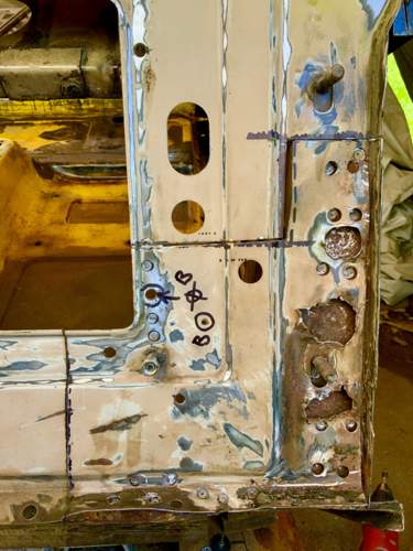

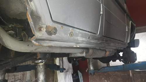

Die Fotos von der Fahrzeugoberseite sind nicht besonders aussagekräftig und wie Michigan geschrieben hat, liegt das Problem vorwiegend unter dem Auto. Du hast die Entscheidung ohnehin schon getroffen und aus meiner Sicht zahlt sich eine ordentliche Sanierung jedenfalls aus, vor allem, wenn Technik und Innenausstattung weitgehend einwandfrei sind.
Anzumerken ist, dass eine derartige Arbeit zeitaufwendig und ziemlich dreckig ist, weshalb man das kaum gegen Geld ordentlich gemacht bekommt. Die meisten spritzen ein bisschen Chemie drauf damit es wieder glänzt und schreiben eine fette Rechnung. Nach wenigen Jahren fängt der Schei** dann von vorne an.
Es gibt einige wenige Produkte wie das hier bereits erwähnte Owatrol, welche wohl zu den seriöseren zählen, aber sicher keine, die Wunder wirken und wo man das Auto bloß für einige Zeit neben den Chemiebehälter zu stellen braucht.

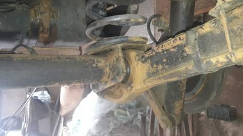

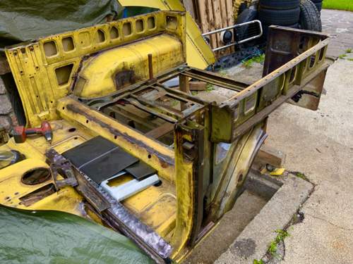

Ich habe mich bei der Sanierung meines G für Mike Sanders entschieden, weil eine Firma in der Nähe dieses Produkt verwendet und man dort auch selber mitwerken kann. Das hat den Vorteil, dass man sieht, ob und wie es gewissenhaft gemacht wird und durch die Eigenleistung kann auch einiges an Geld gespart werden. Die Tätigkeiten mit Schaber, Drahtbürste und ähnlichem sind keine Raketenwissenschaft, bloß – wie erwähnt – dreckig und zeitintensiv. Es sollten vorher auch unbedingt diverse Anbauteile wie Radhausschalen, Zierleisten, Trittbretter (sofern vorhanden) abgebaut werden denn dahinter rostet es auch gerne mal. Danach ist es wichtig, alle Teile, die mit dem Zeugs nicht in Berührung kommen dürfen wie Bremsen, Antriebswellen, Auspuff gewissenhaft abzukleben, sonst hat man nachher jede Menge zusätzliche Reinigungsarbeiten.
Zur Verdeutlichung habe ich ein paar Fotos beigefügt.
LG & viel Erfolg, Robert
Schweller rechts
Dämpferaufnahme hinten
Längslenker hinten innen
