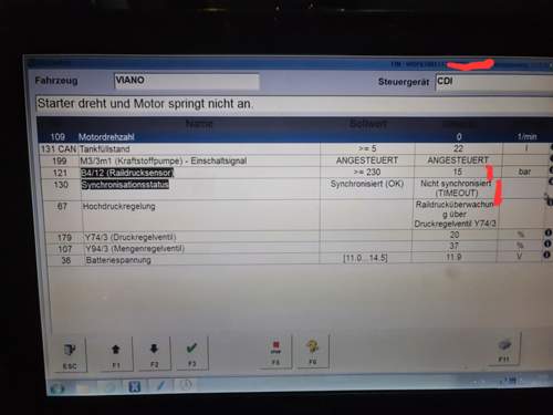

unser Viano, Bj. 2008, 150Ps, 280Tkm ist wärend der Fahrt plötzlich ausgegangen. Der Fehler sagte etwas vom Kurbelwellensensor. Den habe ich heute getauscht. Leider startet er nicht. Muss der Sensor synchronisiert werden? Wenn ja wie? DAS ist im Bekanntenkreis.
Im Anhang die Start-Diagnose. Raildruck zu niedrig und TIMEOUT? Heisst letzteres Kettenlängung?
Mit etwas Bremsenreiniger läuft er kurz.

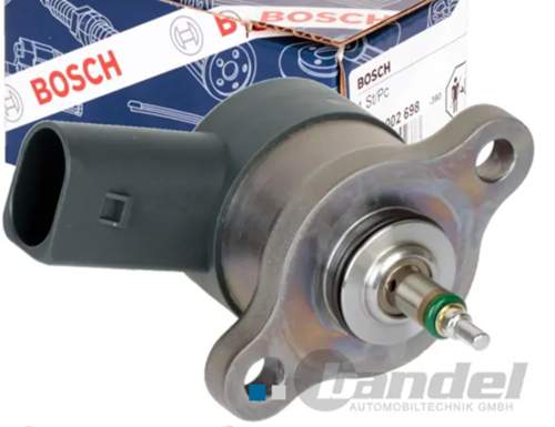

Ich tippe auf das Druckregelventil.
Bei meiner E-Klasse war der grüne Dichtring defekt, da gab es einen Dichtsatz beim Freundlichen für 2 oder 3 Euros.

Du gewinnst mit dem Test ja auch nur die Bestätigung, dass der Motor genug Kompression hat um die Selbstzündung des Bremsenreinigers auszuführen, das bringt wenig Klarheit, warum er nicht anspringt.
Beim CDI 1 war es so, dass ohne plausibles Kurbelwellensignal keine Ansteuerung des Druckregelventils erfolgt. Da für hohen Raildruck eine Ansteuerung des Magnetfeldes im Druckregelventil zur Absperrung erforderlich ist wird kein Raildruck aufgebaut und unter einem Mindestdruck (beim CDI 1 >=800 bar) erfolgt auch automatisch keine Einspritzung. Ab Mindestdruck können die Injektoren dem Explosionsdruck mit Sicherheit standhalten, nur mit der Hilfsfeder nicht.
Dein Screenshot zeigt eine Ansteuerung der Regelventile und von daher scheint die Steuerung etwas anders zu sein als beim CDI 1, der ja ohne KWS das Mengenregelventil nicht ansteuert.
Oder die Aussage "keine Synchronisation" bezieht sich nicht auf das Fehlen des Kurbelwellensensors, es könnte aktuell ja auch das Nockenwellensignal unplausibel sein.
Bei Ansteuerung müsste aber Raildruck aufgebaut werden, ich vermute daher ein Problem mit der Kraftstoffversorgung.

Guten Morgen Dieselspitze und Pendlerrad, vielen Dank für eure Antworten. Pendlerrad, besonder dir Dank für die lange und gute Erklärung zur Mengenregelung. Ja es handelt sich um den OM646 Motor. Die FIN lautet WDF63981113450213.

ein kurzer Zwischenstand da heute wenig Zeit war: nach dem Löschen der Fehler kommen keine neuen Fehler mehr beim "Orgeln" hinzu. Die Förderpumpe im Tank arbeitet hörbar bei Zündung an und pumpt innerhalb von 5 Sekunden ca 0,5L Diesel durch den Filter Richtung Hochdruckpumpe. Wenn ich die Hochdruckleitung von Injektor 1 ein wenig löse, kommt beim Orgeln kein Diesel dort heraus. Defekte Hochdruckpumpe? Gibt es eine Art Absperrventil zwischen Hochdruckpumpe und dem, Rail? Wäre dies das Mengenregelventil oder dem Druckregelventil aus dem Bildschirmfoto oben?

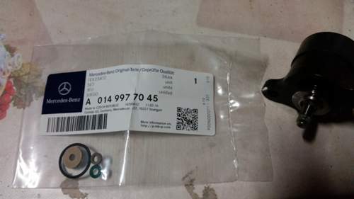

Löse doch mal einfach die 2 Schrauben und baue das Druckregelventil aus.
5 Minuten Arbeit.
Dann siehst du gleich ob der grüne Dichtring zerfleddert ist (siehe Foto).
Dichtung - Druckregelventil
Dichtungssatz-Druckregelventil
Druckregelventil Dichtung neu

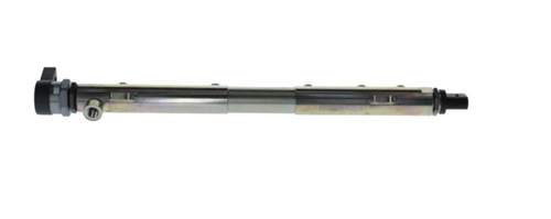

Achtung, das Druckregelventil sitzt an einem Ende der Rail, dicht neben dem Anschluss des Rücklaufs, im anliegenden Bild links. Der Drucksensor sitzt am anderen Ende.
Der gezeigte Dichtungssatz A014 997 70 45 ist nach meinen Unterlagen für ein Druckregelventil Teilenummer A611 078 01 49 für OM611 / 612 / 613 / 628 /668. (Der Tippgeber hat möglicherweise einen anderen Motor).
Für den Motor 646.980 im hier betroffenen Fahrzeugmodell finde ich für die Rail nur Teilenummer A646 070 06 95, ersetzt durch A646 070 18 95 und das Teil scheint mit dem Druckregelventil und Drucksensor fertig montiert zu sein.
Den Drucksensor finde ich mit Teilenummer A005 153 15 28, ersetzt durch A006 153 33 28, wiederum ersetzt durch A006 153 65 28. Für Druckregelventil finde ich keine Ersatzteilnummer und es ist auch mit Zentralgewinde gefestigt, nicht mit Schrauben auf einem Flansch.
(Ich würde kein Teil von der Rail abbauen, das es offiziell nicht als Tauschteil gibt. Es gibt dann auch keine Hersteller-Info über die Montagetechnik, Drehmoment, Hilfsstoffe....)
Die Beschreibung "einfach mal Schrauben lösen und nachschauen" entspricht nicht den Anforderungen für Arbeiten am Kraftstoffsystem, Hochdruckpumpe, Injektoren oder der Rail.
Beispiel:
Das Mengenregelventi ist mit Schrauben am Flansch der Hochdruckpumpe befestigt.
Der angemessene Vorschlag für den Abbau wäre, vor dem Ausbau den Bereich sauber zu machen, mit Druckluft abzublasen. Dann sollte man die beiden Schrauben einige Gänge lösen, das Ventil vorziehen und eventuellen Schmutz um den Ventileinsatz absaugen.
Wer es sich hier einfach macht könnte unter Umständen später teuer dafür zahlen.....
Pendlerrad

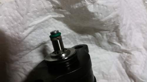

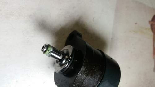

das Mengenregelventil (links unten an der Pumpe mit 3 Schrauben gesichert) hatte ich ab und der grüne Ring ist heil.
Aus dem Loch des Mengenregelventils in der Pumpe kommt ordentlich Diesel sobald ich die Zündung anmache.
Ich habe das Mengenregelventil mal extern mit 12 Volt angesteuert und es klackt und der Kolben bewegt sich. Bis dahin kommt der Niederdruckdiesel also schon. Nun kann ich nicht sagen, ob das Ventil mit dem Fahrzeugkabelbaum öffnet und schliesst. Wenn ich an der Hochdruckpumpe die Hochdruckleitung Richtung Rail entferne, kommt dort kein Diesel raus, weder bei Zündung an, noch beim Orgeln.
Ist beim Druckreglerventil am Rail etwas zu prüfen? (So weit kommt der Diesel ja noch nicht mal).
Ich habe die Unterdruckpumpe (durch die Nockenwellen angetrieben) mal abgenommen, um zu sehen, ob die Nockenwellen sich grundsätzlich drehen. Dies tun sie.
Interessant wäre, ob das Mengenregelventil ohne Strom offen ist. Dann kannst Du für den Test den Stecker abziehen und bist sicher, dass der Kraftstoff dort nicht abgesperrt wird. Ich hab dazu keine Angaben gefunden.
