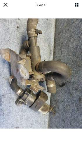

Frage 4, Im Motorraum, Fahrerseite auf dem Innenkotflügel etwas weiter unten, sitzt so ein "Kasten aus Aluguss" mit vielen Schläuchen (Wasser) was ist das für ein Teil bzw. welche Funktion hat das Teil.

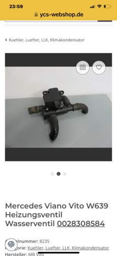

Entweder ist der Potitiometer des Wählschalters defekt, oder das Ventil für das Warmwasser für die Heizung.

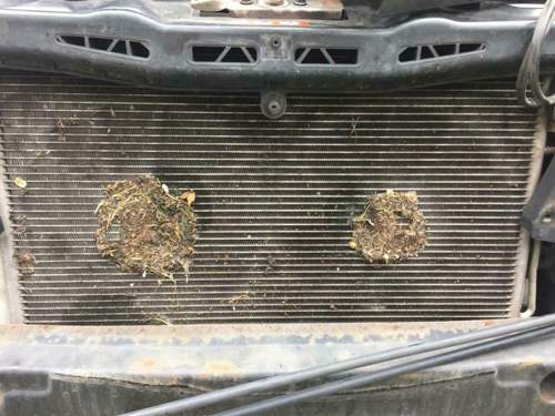

Zuerst würde ich mal eine Reinigung des Kühlmittelkühlers und des Kondensators durchführen um Insektenleichen zu beseitigen.. Wichtig ist das der durchsatz der Kühlungsluft sichergestellt ist. Die zusammenstzung des Kühlmittels sollte man auch mal prüfen den zuviel frostschutz reduziert die Fähigkeit einer richtigen Wärmeabfuhr durch die kühlung hatte ich auch schomal in der Vergangenheit das die karre immer zu warm / zu heis wurde .
Danach Klimaanlagenwartung durchführen lassen, heist AC Anlage absaugen und neu befüllen.. um ev Fehlendes Kältemittel aufzufüllen.. das wird gem Betriebsanlaietung überigends spätestends alle 4- 5 Jahre empfohlen.. Dazu gehört auch die diversen Filter mal durchzuwechseln , auch den für die Lüftungsanlage.. Die Abschotung des Kühlers sollte auchmal auf Vollständigkeit und Dichtheit geprüft und ggf Nachgerüstet werden den das bringt erheblich mehr Leisung der Klimaanlage.

Meinst das Heizungsventil ggf. elektr. Zusatzwasserpumpe hinter dem ABS-Block? Hast du Fondklima? Den Kühler welchen du als Steinsammler bezeichnest, ist der Ladeluftkühler. Der Klimakondensator sitzt vor dem Wasserkühler, praktisch als Paket. Vor dem Klimakondensator sitzen ein oder zwei elektr. Lüfter. Zwischen Kondensator und Lüfter bilden sich gerne Schmutznester und in Folge dessen partielle Überhitzung und Undichtigkeiten, da der Abstand zueinander zu gering ist. Dicke Unterlagscheiben schaffen da Abhilfe.

Der Alukasten hinterm ABS Block, das ist also das Heizungsventil, da hängen aber viele Schläuche dran!?
Wann habe ich eine elektr. Zustzwasserpumpe.

Als allererstes würde ich mal die Klima prüfen und neu befüllen lassen. Die Anlagen verlieren pro Jahr 10% durch diffundierende Schläuche. Das beeinträchtigt die Aanlage nach 2-3 Jahren schon ziemlich. Dann würde ich mir den Kondensator mal anschauen. Ist der sauber, oder auch durch Steinschläge die Lamellen verbogen, wird das Kältemittel nicht mehr richtig gekühlt.
Elektr. Zusatzwasserpumpe hast du wenn du Restwärmenutzung oder Standheizung hast. An den Klimakondensator können durch die Frontmaske keine Steinschläge ankommen um iwelche Lamellen zu verbiegen! :D
@bestesht
Ich muß gestehen, dass ich mir in etwas über zwei Jahren die Kühlerbauweisen des W639 noch nicht angeschaut habe, und das obwohl ich schon 2-3 den vorderen Stoßfänger unten hatte.
Generell ist es aber so das die Lamellen des Kondesators den ganzen Rotz der Straße abbekommen und sie zu setzen.
Bleibt trotzdem die Anlage mal neu befüllen zu lassen.
