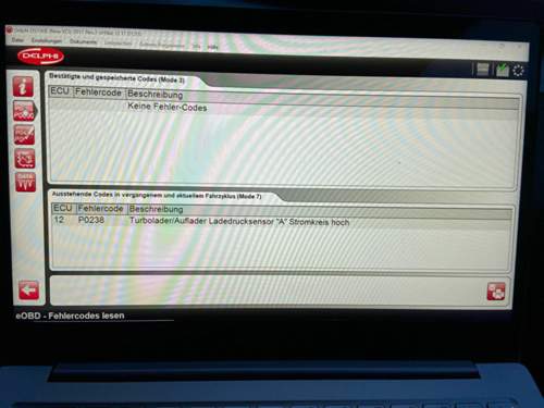

Heute morgen fehlte auf einmal Leistung, der Turbo machte nichts mehr.
Nach auslesen des Fehlerspeichers kamen 2 Fehler.
- Ladedruckregler defekt
- Ladedruck zu gering
Nach auslesen des Ladedruck im Leerlauf (677U/min) liegt dieser bei 970mbar, bei leichtem Gas (1500U/min) fällt dieser auf 870 mbar.
Der Fehler ist quittierbar, kommt aber beim nächsten Start wieder.
Wie kann ich am besten erst mal Prüfen ob eventuell die Ladeluftschläuche undicht sind? Bzw. ob der Ladedruckregler noch funktioniert?
Habt Ihr dazu Tipps? Bzw. Bilder oder eine Anleitung?

Ich habe jetzt gestern Abend die Schläuche geprüft und konnte nichts feststellen.
Keine Risse oder sonstige Beschädigungen. Das wurde beim Turbotausch alles neu gemacht.
Der komplette Turbolader inkl. Krümmer wurde vor 10tkm beim freundlichen erneuert.
Ich werde mir heute doch noch sicherheitshalber ansehen ob der LDS funktioniert. Das Gestänge welches hinten raus geht sollte sich beim Start bewegen oder?
Ansonsten habe ich nur noch den Druckwandler bzw. den Ladedruck Sensor im Verdacht. Diese habe ich mir vorsichtshalber schon mal bestellt.
Gibt es noch sonstige Fehlerquellen wo der Fehler her kommen kann?
Kabelstrang habe ich noch nicht überprüft.

Gerade den Ladedruckregler gecheckt
-> Klackert ca. im Sekundentakt bei Zündung an, das Gestänge fährt aber nicht.
Kann das der Fehler sein?
Motor ist übrigens der OM642.890

Update
Nachdem wir den Turbo freigelegt hatten wurde klar dass nicht der Ladedrucksteller sondern die Verstellung im Turbo einen mechanischen defekt hat. Nach Rücksprache scheint der Turbo wohl verkokt zu sein.
Da wir den Turbo nicht ohne weiteres raus bekommen ist er jetzt in der Werkstatt zum Ausbau und reparieren.
